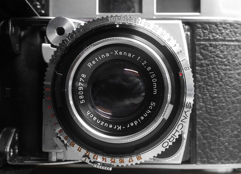

Zeit und Blende kann man nicht voneinander trennen? Kann doch nicht sein :nixweiss:
Oben am Objektiv sieht man den weißen Punkt. Die Kamera steht auf f/2.8 und 1/500sec., beides mit demselben Ring einzustellen.
Wozu ist die rote Skala unten gut, die Zahlen von 3-18? Die verstellt man etwas murksig mit dem mickrigen Hebelchen, das grad auf 12 steht. Regelt man damit die Zeit? In welche Richtung passiert was? Oder irre ich mich komplett.

Zeit und Blende stehen auf unterschiedlichen Ringen, die sich aber nur gemeinsam bewegen lassen ... richtig?
Auf dem Blendenring ist irgendwo ein roter Punkt mit einem Griffstück neben dran. Dieses Griffstück musst Du in Richtung Gehäuse verschieben (also von der Frontlinse weg). Damit entriegelst Du die "innige" Verbindung zwischen Blenden- und Zeit-Ring.
Den Roten Punkt stellst Du auf den Wert, den Du über den Belichtungsmesser an der Oberseite der Kamera heraus gemessen hast.

die rote Skala zeigt zeigt den eingestellten Belichtungswert in EV (Exposure_value) an.
Für die Praxis heißt das: Dadurch, dass Blende und Zeit so aneinander gekoppelt werden können, dass der Belichtungswert beim Drehen gleich bleibt, kann man mit nur einem Dreh die gerade günstigste Kombination von Blende und Belichtungszeit auswählen.

genau: Oben ist der Belichtungsmesser. Folgende Vorgehensweise:
  1. zunächst (wichtig) den DIN/ASA-Wert einstellen. Bei mir befindet sich der innerhalb (!) des Drehrings des Belichtungsmessers.
  2. Dann Kamera in Richtung Motiv halten. Ein Zeiger im Belichtungsmesser sollte sich dabei bewegen
  3. Über das Drehrad den Zeiger und das Dreieck (bei mir ist es zumindest ein gelbes Dreieck) zur Deckung bringen. Damit drehst Du die Skala mit den roten Zahlen.
  4. An der Markierung (roter Punkt) kannst Du nun den Lichtwert als rote Zahl ablesen.
  5. Diese Zahl musst Du nun am Objektiv über die Skala mit den roten Zahlen einstellen (roter Punkt). Wie oben erwähnt, erhältst Du damit alle für die aktuelle Lichtsituation möglichen Blenden/Zeit Kombinationen (Programmshift) auf der Basis des gewählten DIN/ASA-Werts.
