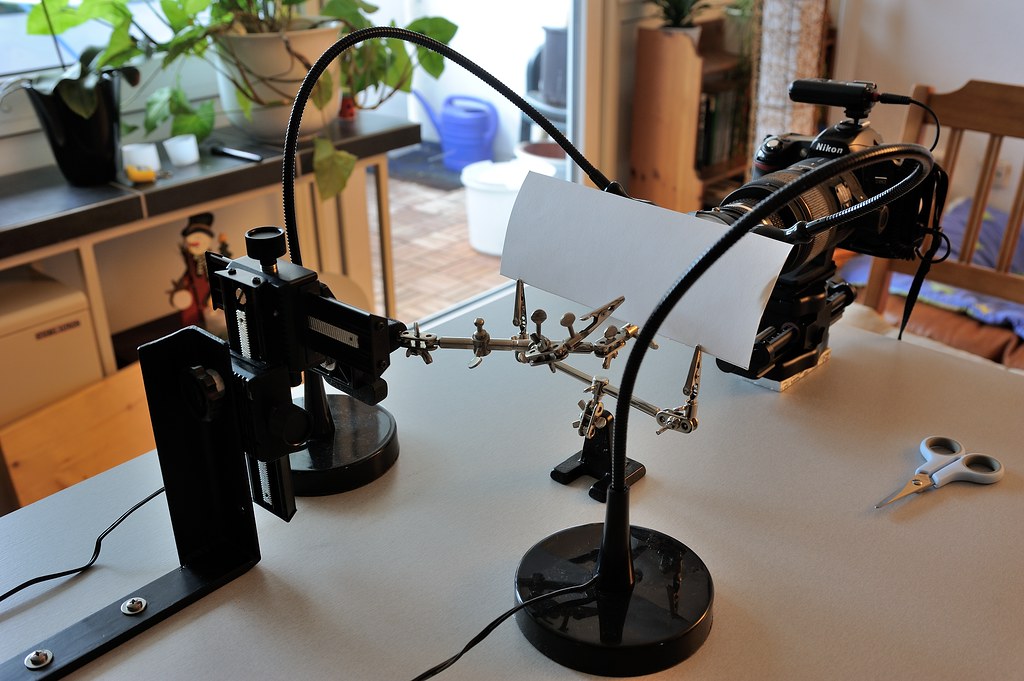

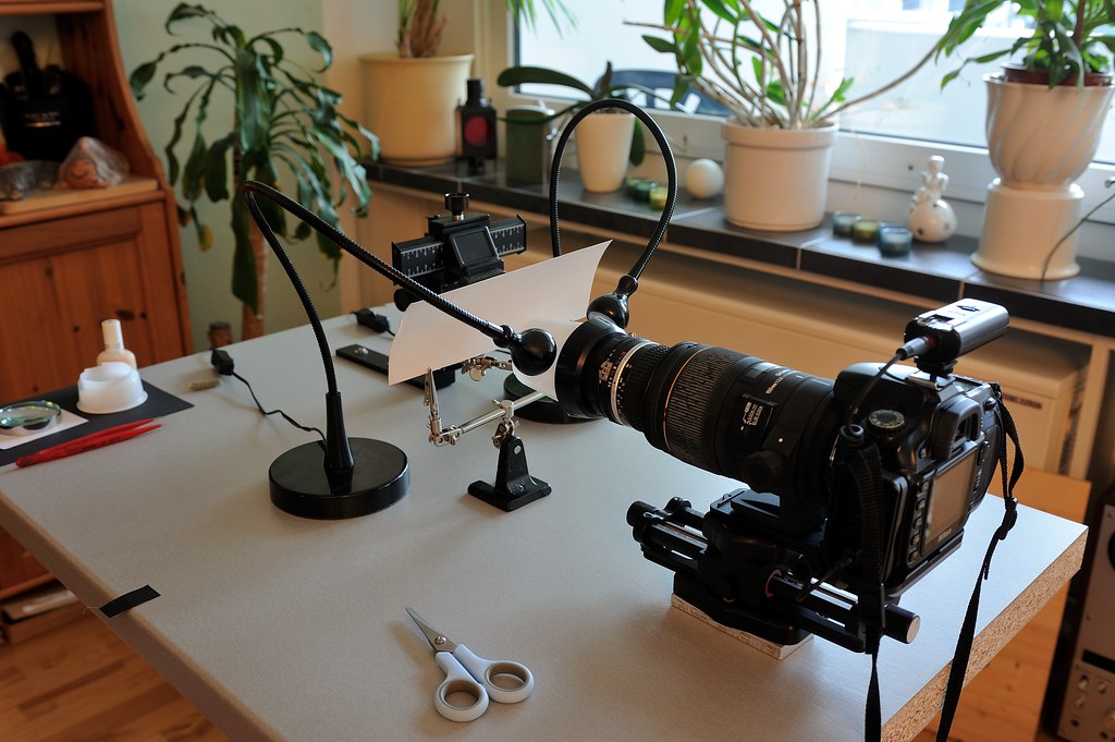

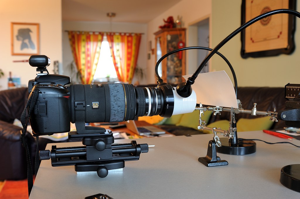

Am Freitag kam der Kirk FR-2. Am Wochenende wurde gebastelt.
So kam es zu dieser, vorläufigen Version meines Stacking-Tisches.
Den Schlitten habe ich nun doch aus ergonischen Gründen unter die Kamera gebaut. Durch den
Sucher schauen und auf der anderen Seite an dem Schlitten kurbeln, war mir zu umständlich.
focus stacking
by Frank, auf Flickr
focus stacking
focus stacking
Zuvor hatte ich mir ein Reststück Küchenarbeitsplatte als Basis besorgt. Eine Kirk Schnellwechselklemme hatte ich
noch übrig. Mittlerweile hatten sich neben dem Kupplungsring und dem einfachen Kreizschlitten noch ein Schutzring
für das umgegreht montierte Ais eingefunden. Dieser Schutzring hat die angenehme Eigenschaft, dass er ein 52mm
Filtergewinde mitbringt. So schützt er nicht nur das Bajonett, auch nimmt er eine HN-3 Streulichtblende des 50'er auf,
und erspart die Montage eines Papprings.
Der Kirk FR-2 ist schon ein lecker Stück Feinmechanik. Wenn ich meine Idee umsetzten kann, kommt in einem späteren
Projekt ein Schrittmotor mit einem Raspberry PI zur Steuerung für zu Hause hinzu. Angedacht ist eine einfache
Montage/Demontage des Antriebs, um den Kirk auch einfach outdoor nutzen zu können. Mal schauen.
