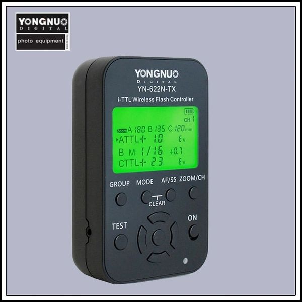

Ich würde auch zum Kauf eines gebrauchten Blitzes raten. Nikon SB800, Metz AF48/50/52/58/64N, Nissin ... Bei den Funkauslösern bin ich mit dem Yongnuo 622 N System bestens zufrieden. Ich habe sechs Empfänger und einen Sender (den von @Wuxi hier oben verlinkten 622N TX). Einwandfreie Funktion seit knapp acht Jahren; null Probleme.

Für normales Blitzen reicht der Youngnou allemal, habe den YN685 grad günstig im verkauf, die Sender leider schon weg. Das sind jdie Yongnuo 622 N wie oben von @shovelhead beschrieben (einer am Blitz , der andere auf der Cam)
Passen wunderbar für Deine Anwendung
