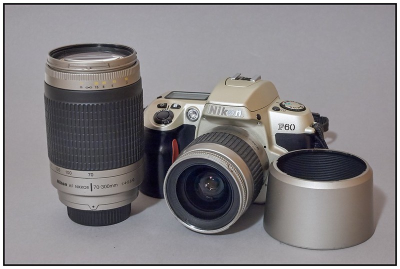

Hallo:
Ich habe 2 Objektive bei denen ich nicht auf Unendlich fokusieren kann.
Die Objektive kamen im Set mit einer F60.
Das AF Nikkor 28-80 1:3.3-5.6 G und
das AF Nikkor 70-300 1:4-4.6 G
Das Fokusproblem kann ich mit mehreren Kameras feststellen, der F60, D300 und D700. Andere Objektive wie z.B. das AF Nikkor 28-80 1:3.5-5.6D fokusieren perfekt.
AF kann nicht auf Objekte die sehr weit weg sind fokusieren, manuell geht es auch nicht. Motive am Horizont sind unscharf. Der AF Indikator zeigt immer "weiterdrehen", aber des geht net. Das Problem habe ich nur mit diesen beiden Objektiven.
Der Fokus für nahe Objekte stimmt,
Ich habe einen alten Thread gefunden in dem beschrieben wird wie man den Unendlich Fokus für das 50/1,8 AF einstellt.
Ist das Problem bei den Objektiven bekannt?
Kann man das leicht reparieren?
Hier noch Bilder der Linsen, es sind diese leichten Plastiktüten.
