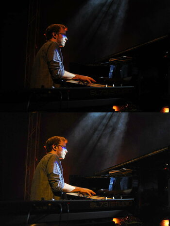

Ich möchte demnächst auf ein Konzert (darf dort fotografieren).
Nun "übe" ich mal, doch ich komme seit Tagen auf keinen "grünen Zweig".
Die Fotos, die ich gemacht habe, wurden alles stockdunkel. Nichts zu sehen (bei den abgebildeten Einstellungen). Siehe Foto der Einstellungen...
Wahrscheinlich liegt es an der zu hohen Blende oder? Das verwendete Objektiv ist das Nikon AF-S DX 35mm 1:1.8 G.

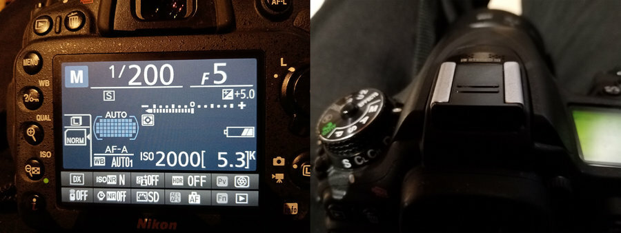

Kamera Nikon D7100
Desweiteren werde ich dass verwende ich dann auch das Nikon DX AF-S 18-300/3,5-5,6G ED VR.
Beides mit katastrophalen Ergebnissen.
Weiterhin bleibt im Automatik-Modus der ISO-Wert konstant bei 2000. Der müsste sich doch nach Gegebenheit (mal hellere, mal dunklere Umgebung doch selbst
(automatisch) anpassen. Da passiert nichts. Gleiches gilt auch für die Blende...

Du musst das Modus-Wahlrad auf A=Automatik drehen. Bei Deiner Abbildung steht es auf M=Manuell. Da kann sich die Kamera nicht auf veränderte Bedingungen anpassen.
Die Werkseinstellung brauchst Du nicht zurücksetzen. Willst Du die Kamera aber dennoch (irgendwann) zurücksetzen, bleibt die Firmware erhalten.
Es werden lediglich die Kameraeinstellungen zurückgesetzt. Siehe dazu bitte im Handbuch "Wiederherstellen der Standardeinstellungen".
Mit der Einstellung M hast Du die manuelle Belichtungssteuerung gewählt. Da passen sich Zeit und Blende nicht an, sondern bleiben so, wie Du die Werte eingestellt hast. In der jetzigen Konfiguration trifft das auch auf die ISO-Einstellung zu. Damit sich der ISO-Wert automatisch anpasst, musst Du die ISO-Automatik aktivieren; dabei aber ein paar Punkte beachten. Siehe dazu bitte im Handbuch Seite 79ff.
Zu den (richtigen) Kameraeinstellungen hast Du in der Rubrik Event- und Konzertfotografie genug Fotos, an denen Du dich orientieren kannst.
Das stimmt nicht! Ich rede hier von zwei verschiedenen Dingen.
Wenn ich auf A (Automatik) schalte, ändert sich die Belichtung und Blende, doch ISO bleibt auf 2000, unverändert, ohne sich anzupassen!
...wenn kein AUTO-ISO eingestellt ist, bleibt es beim eingestellten Wert.
Peter
Um die ISO-Automatik zu nutzen, kannst Du weiterhin die manuelle Einstellung M benutzen, aber Du musst Auto-ISO einschalten:
Links die Taste -/ISO festhalten und mit dem Zeigefinger das vordere Einstellrad eine Raste verstellen. Auto-ISO wird dann auch im Display angezeigt.
Nebenbei: Vermutlich hast Du stattdessen das hintere (Daumen-) Rad benutzt und Dir dabei eine Belichtungskorrektur von +5.0 eingestellt (im Display angezeigt).
Im Menü kannst Du unter ISO-Automatik dann noch einstellen, wie sich die Automatik verhalten soll (z. B. Einstellbereich begrenzen).
Grundsätzliches Verstehen und korrekte Begriffsverwendung wäre sinnvoll.
Die Belichtung wird von 3 Faktoren bestimmt und das Zusammenspiel von unterschiedlichen Automatiken zielt immer darauf ab, die Belichtung entsprechend zu verändern.
Lesen, lernen, verstehen und üben, das sind die Aufgaben.
in Deinem Bild sind ALLE Werte (Zeit, Blende, ISO) auf manuel gestellt. Somit wird jegliche Veränderung der Aufnahmebedingungen schlicht ignoriert. Für ein richtig belichtetes Bild solltest du jedoch MINDESTENS EINEN dieser Parameter im Auto-Modus betreiben. Das wären Zeitautomatik (A), Blendenautomatik (S), Programmautomatik (P). Und wenn zu diesen Einstellungen zusätzlich die ISO-Automatik aktiviert ist, steht einem weitestgehend richtig belichtetem Bild nix mehr im Weg. Dann macht allenfalls noch stark wechselndes Licht probleme welches der Belichtungsmesser falsch interpretiert und ggf. mit der Belichtungskorrektur, welche in Deinem Bild fälschlicherweise auf +5 steht, korrigiert werden kann/muss.
Wenn Du ALLES manuell aufnehmen möchtest musst Du zwingend den Belichtungsbalken (gepunktelte Linie mit links- mitte0 rechts+ Zeichen) im Auge behalten. Dieser sollte sich im Normalfall immer bei +/- 0 befinden. Durch aktivieren der ISO-Automatik ist auch manuelles Belichten vergleichsweise einfach, im Rahmen des eingestellten ISO-Bereiches, möglich. Da regelt dann die ISO-Automatik die Gesamtlichtmenge.
dembi64
dembi64 kommentierte
..................Da müsste sich ja der ISO-Wert je nach Gegebenheit AUTOMATISCH anpassen, was er aber nicht tut..................
zumindest in den im Bild gezeigten Einstellungen ist die ISO-Automatik aber eben NICHT aktiviert. Von daher wird sich der ISO-Wert auch nicht anpassen können und er bleibt eben immer auf 2000. Wäre die ISO-Automatik aktiviert würde unter dem ISO-Symbol noch "Auto" erscheinen.
Sorry, das ist falsch! Denn ich sagte, dass ich da noch ein Problem hätte (das mit ISO im A-Modus). Das Bild hat sich auf mein erstes Problem bezogen!
im Ernstfall ist ein unterbelichtetes Bild besser als keines,
weil EBV locker zwei Blenden wieder rausholt.
Heute galt der Satz mal wieder beim Dunkel-Konzert von GoGo Penguin:
D700 mit 28-70/2,8 – 3200 ISO, 1/50, f 2,8 bei 38 mm und M-Modus
VisualPursuit
VisualPursuit kommentierte
Das war aber nicht unterbelichtet, sondern genau richtig. Sonst wäre ihm das Gesicht weggebrannt.
Und das zeigt hier sehr schön daß es immer eine hellste Stelle gibt.
Die wechselt in ihrer Position, aber ist fast immer gleich hell, egal wo
auf der Bühne sie sich gerade befindet.
Wenn man so belichtet, daß diese hellste Stelle auf bildwichtigen Details
nicht ausbrennt, dann kann man von da aus alles andere bearbeiten, falls nötig.
Christoph Blümer
Christoph Blümer kommentierte
Mir gefällt das dunklere besser, da beim helleren das Instrument im Vordergrund zu dominant ist.
