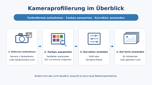

Kameraprofilierung mit Farbreferenz: Aufnahme, Farbauswertung, Korrektur und Anwendung auf eine Bildserie

Der grundsätzliche Ablauf ist gar nicht so kompliziert, wie die vielen Begriffe vermuten lassen. Die Farbtafel fotografiert ihr unter derselben Beleuchtung wie das eigentliche Motiv. Danach bereitet ihr diese Referenzaufnahme in eurem RAW-Workflow vor. Beim Spyder Checkr gehören z.B. Ausrichten und Zuschneiden, der Weißabgleich auf einem definierten Graufeld sowie eine festgelegte Helligkeit der Referenzfelder dazu.

Anschließend analysiert die Software die bekannten Farbfelder und erzeugt daraus die für diesen Workflow vorgesehene Korrektur. Die könnt ihr dann auf die übrigen Bilder derselben Aufnahmesituation oder Serie anwenden. Damit wird auch klar, warum es wenig sinnvoll wäre, irgendwann bei Sonnenschein im Garten eine Farbtafel zu fotografieren und die daraus erzeugte Korrektur anschließend blind auf sämtliche Fotos der nächsten drei Jahre anzuwenden.
