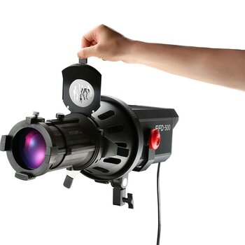

Für eine optimale Ergänzung bei kreativen Shootings mit LED-Dauerlichtern stellt Jinbei den neuen EF-ZF3 Spotvorsatz für LED-Dauerlichter vor. Der Spotvorsatz ermöglicht mit acht Lichteffekt-Schablonen und fünf Farbfolien effektvolle Hintergründe und Muster in Foto- oder Videoaufnahmen. So können dank der Schablone Schatten erzeugt werden, bei denen es wirkt, als würde beispielsweise ein Fenster in der Nähe sein, durch das einige Strahlen der untergehenden Sonne fallen. Natürlich sind mit den vielfältigen Muster der Schablonen viele weitere Schatten möglich.
Produktbild Jinbei EF-ZF3 Spotvorsatz

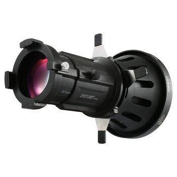

Aus hochwertigem Aluminium und Glas gefertigt verfügt der Spotvorsatz zudem über eine integrierte Linse, die über den an der Seite befindlichen Regler für die entsprechende Schärfe eingestellt werden kann. Dank des Bowens-S-Type-Anschlusses ist der Vorsatz mit allen LED-Dauerlichtern, die über den Bowens-Anschluss verfügen, kompatibel.

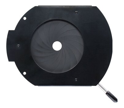

Für noch mehr Kontrolle der Lichtstreuung bietet Jinbei die neue 18-Blatt-Blende an, welche mit dem neuen Spotvorsatz kompatibel ist. Mit der Blende, welche aus 18 Blättern besteht, kann der Lichtstrahl des LED-Dauerlichts kreisförmig gebündelt und so noch mehr Kontrolle über das Licht ausgeübt werden. Die Einstellung der entsprechenden Bündelung erfolgt stufenlos über den eingebauten Hebel. Das Zubehörteil ist aus Aluminium gefertigt und wiegt lediglich 85 Gramm.

6. Wie ist die Brennweite des Objektivs, dann könnte man den "Austritts-Winkel" im Vergleich mit dem DP-Ø6 besser einschätzen (bei dem es ein 150mm Objektiv ist)

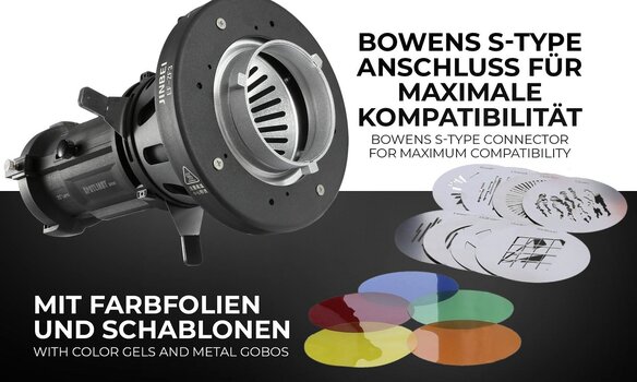

Ein Bild mit den Schablonen kann ich Dir nachliefern, eine bessere Abbildung habe ich nicht gefunden. Vielleicht hilft das ja schon weiter:
Bild: ©Jinbei

Ah, die haben exakt dasselbe Produkfoto der Gobos verwendet, also SIND es dieselben, schade, denn die hab ich ja dann schon (mit dem DP-Ø6).
Damit sind meine Fragen 1+2 beantwortet ;-)

Achtung: Die Gobos - auf die scharf gestellt werden kann - sind nicht 36x24mm, sondern D= xx mm? (Bin leider heute nicht im Büro, wo das Ding grad steht...auswendig grob geschätzt dürften es aber schon 4-5 cm sein)
1. Gibt es detailierte Infos - besser Fotos - zu den beliegenden Schablonen (Gobos) um die Muster genau zu erkennen?
Wenn nicht bei Jinbei selbst, dann findest Du sowas bei jedem Eventtechniker/im Bühnenbedarf.
Du kannst Gobos auch individuell anfertigen lassen.
Hier z.B. bei Derksen: https://www.gobo.de/custom-gobos
2. Sind diese mit den Schablonen des DP-Ø6 Optischer Fokus-Spotvorsatz (=Rollei 28167) tauschbar, sind die Durchmesser dieselben, sind es evtl. sogar dieselben Muster/Motive?
Rollei vertreibt Jinbei in Deutschland, einige der mit "Rollei" gebrandeten Geräte kommen von Jinbei.
Die Wahrscheinlichkeit dürfte hoch sein.
Es gibt hunderte Standards für die Gobo-Größen, weil es enorm viele Hersteller von Projektoren
gibt und jeder sein eigenes Süppchen kocht.
Vier verschiedene Größen kommen jedoch besonders häufig vor:

Die Irisblende bündelt Licht übrigens nicht, sie deckt nur eine Teil des Strahlengangs ab.

Aputure bietet zu seinem "Spotlight Mount" genannten Projektor (für LED)
drei verschiedene Linsensätze mit 19°/26°/36° Bildwinkel an, bezogen auf
das kreisrunde Bild ohne Gobo oder Irisblende.
