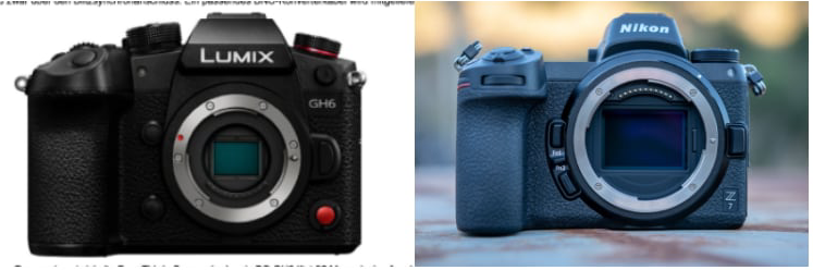

Eins raff ich nur nicht.
Wenn zb. die Z7 nur ein Teil (16:9) vom Sensor ausliest, ist die Sensorfläche doch immer noch viel größer als die von der Panasonic GH6. (Micro-Four-Thirds) Selbst wenn die den vollen Sensor nutzt, ist der im Endeffekt kleiner als der von der Nikon Vollformat.
Oder irre ich mich da ?
Man sieht ja schon an den Bildern, was die GH6 für ein kleines Loch (Mount) für die Objektive hat.
