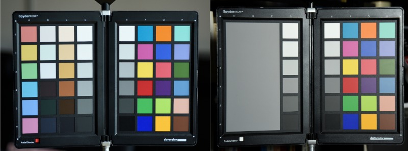

zur Camera kann ich nichts sagen, aber für die Fuji kannst Du dich ggf. trotzdem entscheiden: Datacolor hat das Produkt "SpyderCHECR" im Programm. Eine kalibrierte Farbtafel. Für jede Camera wird ein eigenes Farbprofil erstellt. In der Bildbearbeitung wird vor der individuellen Entwicklung die HSL-Korrektur (in CameraRAW "Farbmischer" eingestellt. Über diesen Weg haben alle Deine Cameras die gleiche Farbdarstellung.
Die Software übergibt die Kalibrierdaten zumindest an CameraRAW. Welche Optionen es noch gibt, weiß ich nicht.
Gruß Emc2
