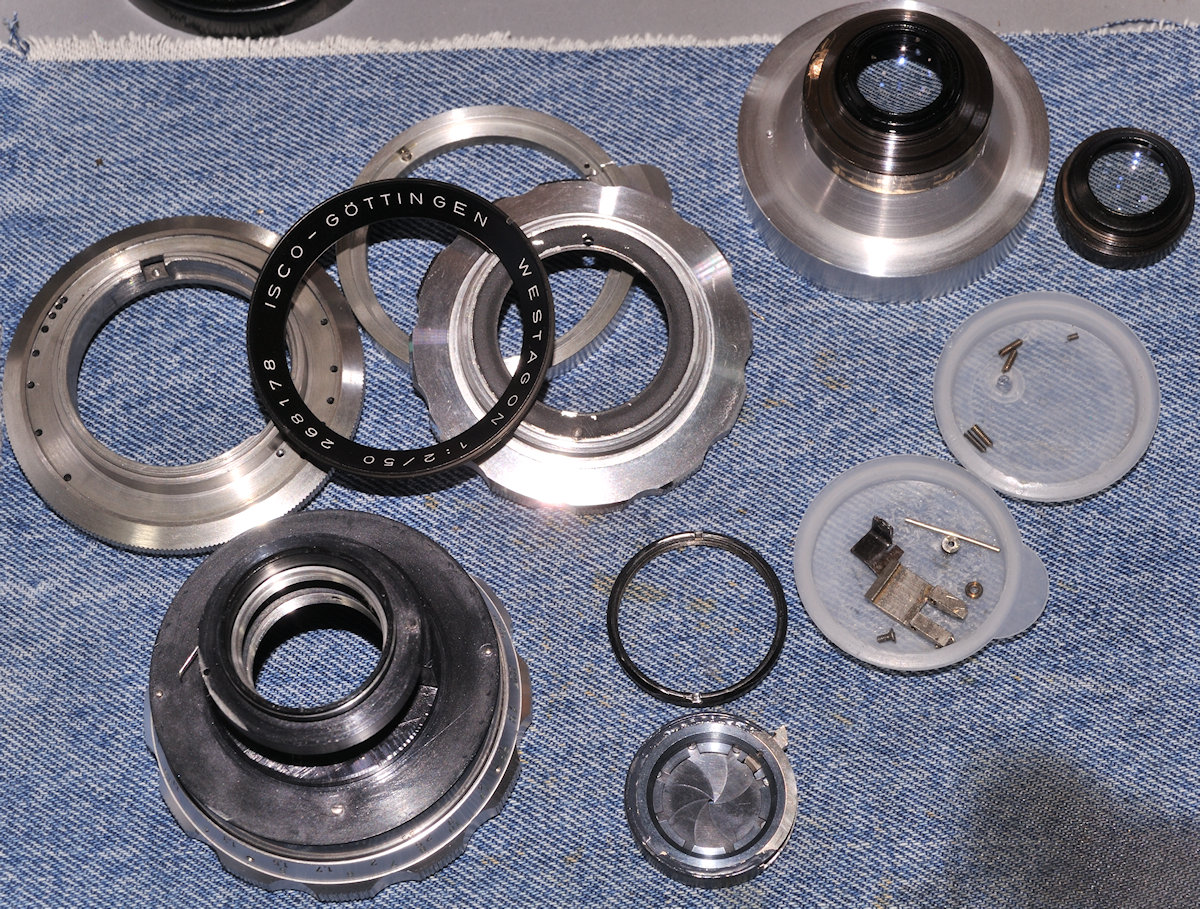

Also alles zerlegen:

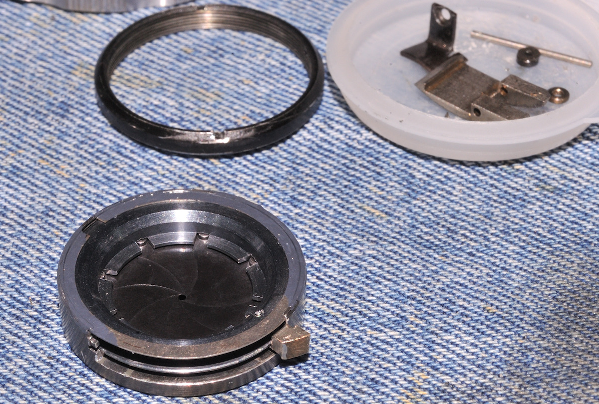

Hier sieht man die Irisblende (die wird seitlich in den hinteren Tubusteil eingeschoben) nach der Reparatur:

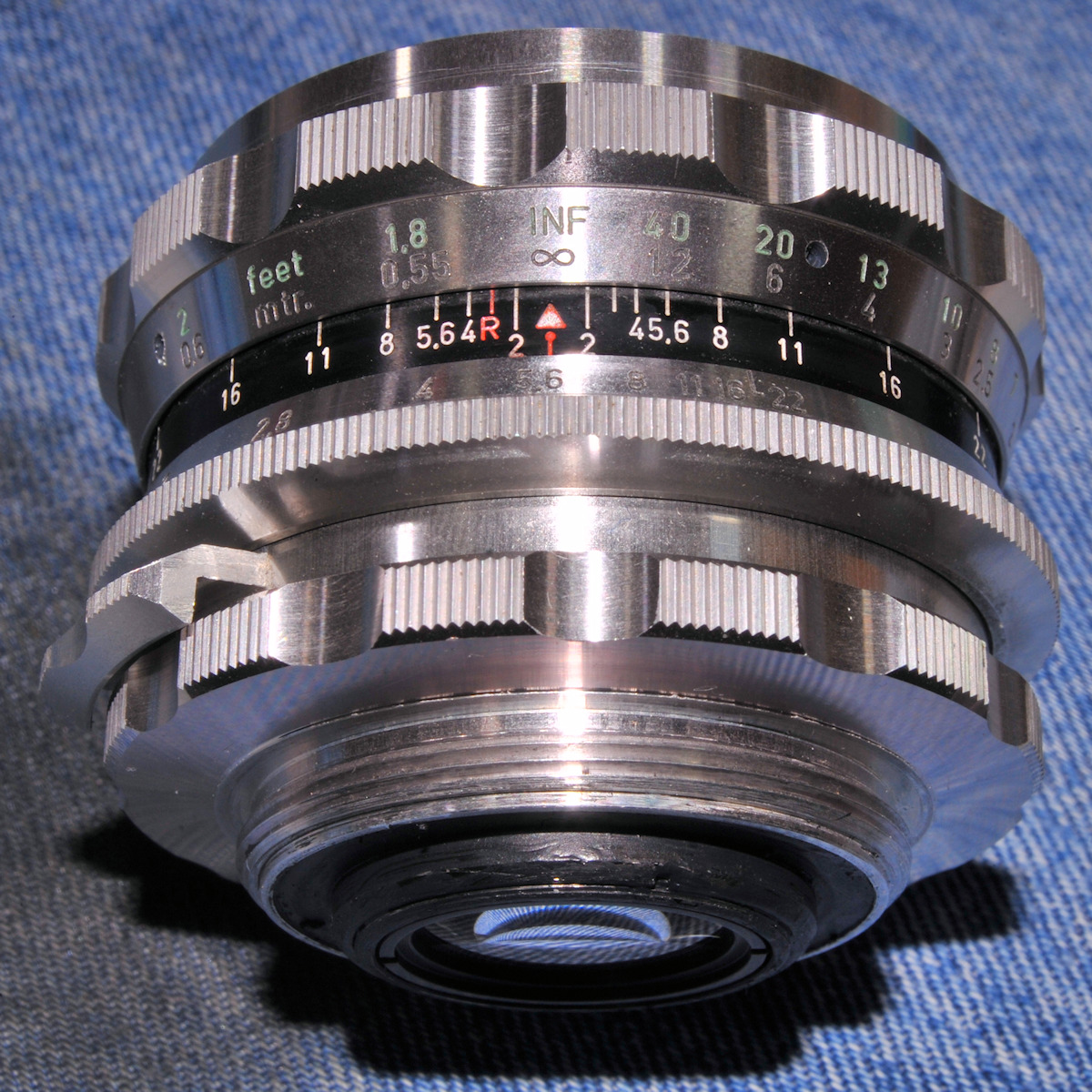

Nach dem wieder zusammen bauen habe ich das Objektiv noch auf unendlich justiert (mit einem M42-SonyE-Adapter an der Sony A7) und poliert.

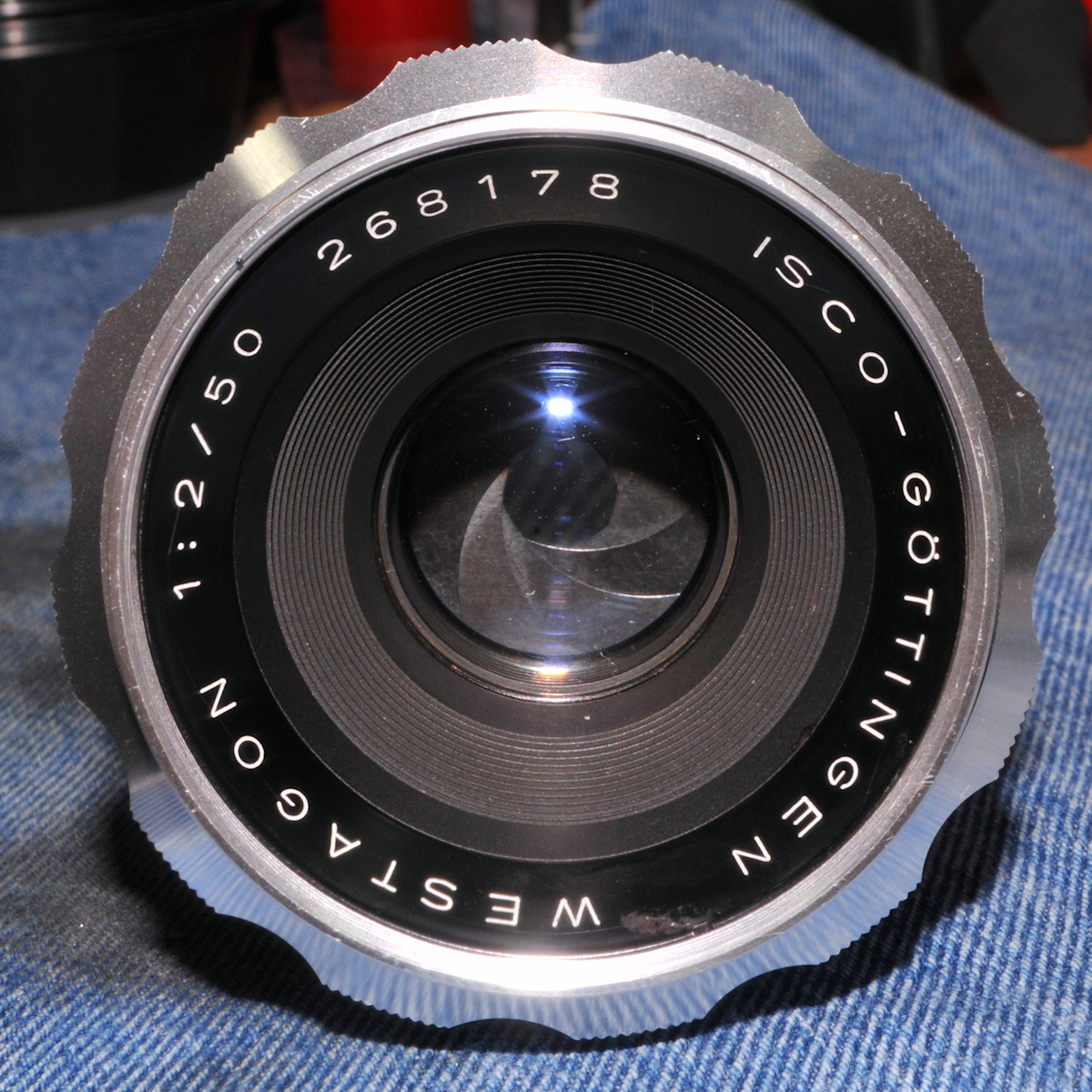

Sieht recht anständig aus:
