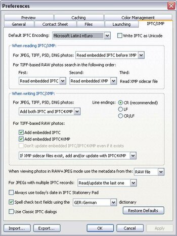

Wichtig ist aber auf jeden Fall der Speicherort der IPTC Tags und die Kodierung sonst kann dir passieren, dass z.B. CNX die Keywords nicht oder Umlaute falsch anzeigt. Hab mal meine Einstellungen (aus Photo Mechanic) angehängt.

Du hast vermutlich XMP an oder (is eine Default Einstellung)?
Dann scheibt er auch für jedes importierte Bild eine XMP Datei raus.....
