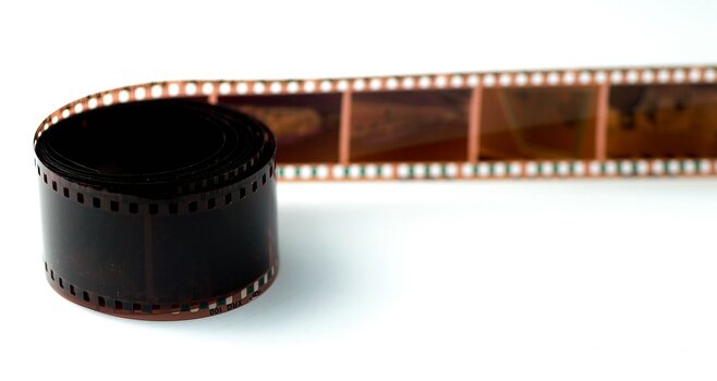

Aufgerollter analoger Farbnegativfilm mit einem ausgerollten Filmstreifen auf hellem Hintergrund.
