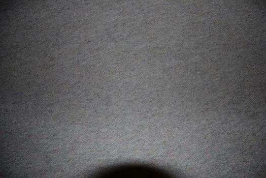

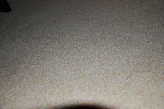

Als Einsteiger in die DSLR habe ich mir vor kurzem eine Nikon D60 mit dem Objektiv AF-S DX NIKKOR 18-105mm 1:3,5-5,6G ED VR geleistet.
Ich bin hellauf begeistert von der Kamera.
Jedoch bereitet mir mein Objektiv Sorgen, ich weiß aber nicht genau ob dieses defekt ist oder nicht: Bei der kleinsten Brennweite (18mm), also den Zoom im kleinsten Anschlag, gibt es bei den Fotos am unteren Bildrand einen schwarzen Fleck. Ich habe schon von der Vignettierung des Objektivs gelesen, wäre aber wirklich überrascht wenn diese so stark ausfällt!
Siehe drei Bilder im Anhang.
Ist das Objektiv defekt oder nicht?!?!

Das bestätigt etwas, was ich aufgrund des Objektivdurchmessers schon länger vermutet hatte und auch z.B. beim Sigma 17-70 der Fall ist: der eingebaute Blitz "streift" das Objektiv und das gibt Schatten auf dem Bild.
Gönne Dir einen "gescheiten" externen Blitz!
nun dasselbe Phänomen habe ich am 24-70er auch, wenn ich die Geli drauflasse...

Dr. Nikon würde als wirkungsvolles Gegenmitten wohl einen SB-600, SB-800 oder einen SB-900 empfehlen...
