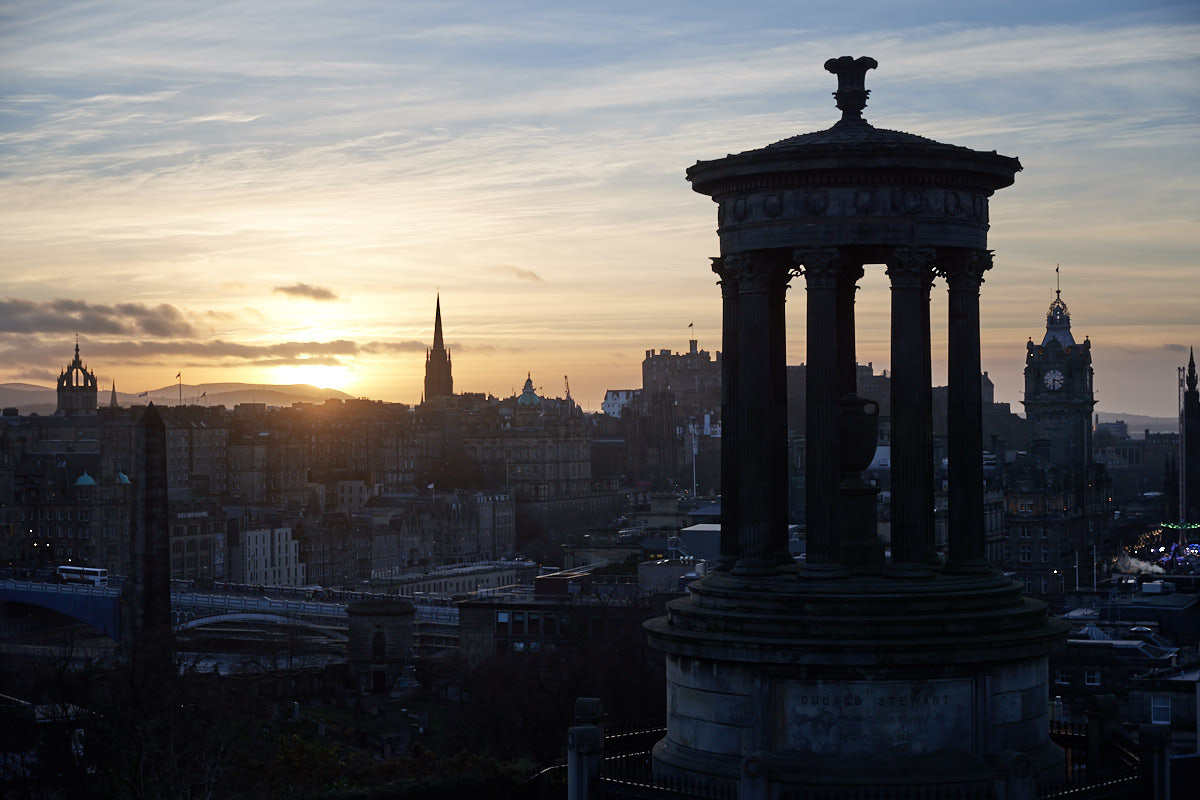

Ich mache in solchen Fällen kein HDR sondern noch eine zweite Bildversion mit drastischer Unterbelichtung.
Bei den heutigen Sensoren kann man die Tiefen drastisch aufhellen ohne Rauschen.
Das hier z.B. zeigt ooC einfach nur eine schwarze Stadtsilhouette:
