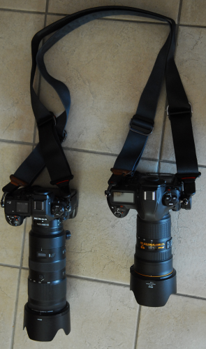

Ich habe für meine zwei Kameras je ein Peak Design Slide Gurt. Wenn ich beide Kameras gleichzeitig um den Hals haben möchte, befestige ich beide Gurte an beiden Kameras und somit beide Kameras doppelt aneinander. und kann so schnell wechseln. Der Vorteil ist, dass ich auf Reisen keine weitere Ausrüstung mitschleppen muss. Der Nachteil ist, dass die nicht verwendete Kamera gerne nach unten rutscht und die Bewegungsfreiheit der gerade benutzten Kamera etwas einschränkt. Ein weiterer Nachteil ist wohl, dass die Kameras nicht so gut gegen Herunterfallen gesichert sind, wie bei einem speziellen Gurtsystem. Der Wechsel zwischen 24-70mm und 70-200mm ist damit aber auf jeden Fall viel schneller als durch den sonst notwendigen Objektivwechsel.
Mal sehen ob GAS mich irgendwann zur Anschaffung eines speziellen Gurtsystems verleitet. Schön wäre dann, wenn das mit den Peak-Design Capture Clips kompatibel wäre.
Würde ja zu gern sehen, wie das das dann aussieht. Ich versteh's nicht so richtig.
crunchie72 kommentierte
Ich bin noch ein Foto schuldig von dem Setup:
Funktioniert ausreichend, wenn beide Kameras mit Objektiv ungefähr gleich schwer sind. Natürlich ist das nur ein Provisorium, keine Frage, für mich aber genug. Gerade auf Reisen ist das die Ausrüstung, die ich eh dabei habe, wenn ich zwei Kameras im Rucksack habe.
