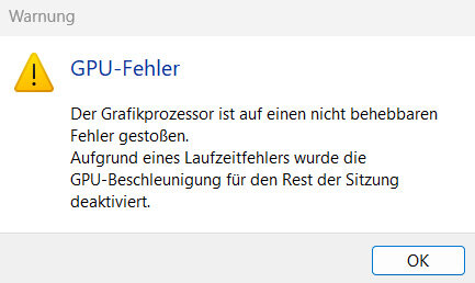

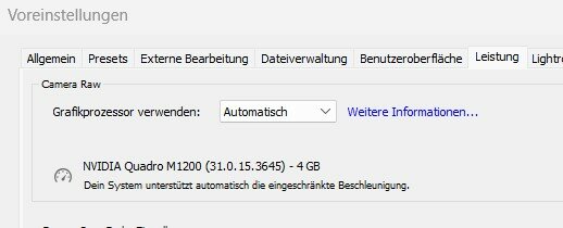

Mein Laptop Dell Precision 7520 hat eine dedizierte Grafikkarte, eine NVIDIA Quadro M1200. Lightroom Classic erkennt diese Karte in den Voreinstellungen aber wenn ich dann zum Beispiel das KI-Entrauschen versuche bricht die Verarbeitung mit Fehler ab und die Karte wird deaktiviert.
Auch in Photoshop bekomme ich eine Fehlermeldung:
Ist diese Karte einfach nicht kompatibel, ist die Karte defekt oder liegt es an den Einstellungen? Den Treiber habe ich bereits aktualisert.
Vielleicht kennt ja jemand das Problem und weiss eine Lösung.

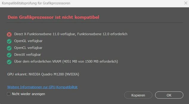

Was sagt denn Photoshop nach Treiberaktualisierung?
Die Fehlermeldung sagt, DirectX muss auf Version 12 aktualisiert werden. Hast du alle Windowsupdates installiert?
Kaputt ist die Karte nicht. Laut diverser Webseiten unterstützt die Karte DirectX 12.

Merkwürdig ist aber: Auf der 2.Seite des Diagnoseprogrammes dxdig steht: DirectX12 Ultimate deaktiviert.

Dann scheint sie wohl anders als im Netz behauptet kein DirectX 12 zu unterstützen
EvaK
EvaK kommentierte
Die nVidia M1200 unterstützt DirectX 12 und OpenGL-4.5. Es sind allein die HW-Anforderungen der Adobe-KI, bei denen die Karte nicht mehr mitspielt.
Das ist jetzt aber keine Überraschung, sondern die Karte schafft die Anforderungen des KI-Entrauschens nicht. Mit Treibern und Direct X hat das alles nichts zu tun, das ist ein Hardware-Problem. Haben wir bei unseren beiden Desktop-Rechnern mit nVidia Geforce GTX 1050 TI mit 4 GB RAM auch gehabt. Deshalb haben wir sie vor kurzer Zeit durch eine nVidia Geforce RTX 3060 mit 12 GB RAM ersetzt. Seitdem läuft es problemlos.

Mein letzter Kenntnisstand: Die NVIDIA Quadros unterstützen insbesondere Lightroom in den KI-gestützten Funktionen nicht. Wenn ich Maskieren oder Entrauschen will dann muss ich die Karte im Gerätemanager deaktivieren. Ausschalten in den LR Voreinstellungen reicht nicht, sonst zickt auch DXOPureRAW. Das Entrauschen dauert dann auf dem Notebook aber extrem lange. Es gibt also für mich einige Aufgaben, die nur zuhause am Desktop erledigt werden können.
