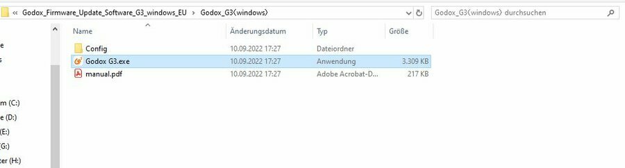

Wenn ich den Launcher starte passiert genau nichts! Allerdings ist der X3 aktuell nicht verbunden. Kann es sein, dass der Launcher nur bis zur Benutzeroberfläche lädt, wenn auch ein kompatibles Gerät angeschlossen ist?
Parallaxe kommentierte
Nein, der G3 Launcher lässt sich immer starten. Du must die .exe starten. Hast du die komprimierte Datei entpackt ?

W.W. kommentierte
Genau die! Die taucht auch kurz im Task Manager auf und verschwindet dann wieder. Aber ein Fenster geht nicht auf. Auch nicht, wenn ich das Programm als Administrator ausführe.

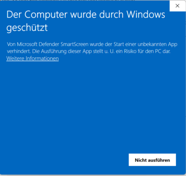

Sightholder kommentierte
Ich habe gerade den von mir verlinkten Launcher heruntergeladen, entpackt und gestartet. Möglicherweise erscheint auf deinem Rechner die Warnung und Du hast sie übersehen(?).
Der Launcher lässt sich jedenfalls herunterladen, entpacken und ohne X3 starten.
Ich hatte mir die Launcher SW zuerst von hier runtergeladen - hat nicht funktioniert. Erst der Download direkt bei Godox unter win 11 war erfolgreich. Unter win10 hatte ich auch immer die Warnmeldung, die @Sightholder oben angehängt hat.
Die Warnmeldung ist ja nicht schlimm, wenn man dann auf "weitere Informationen" klickt und dann auf trotzdem ausführen oder so.
Dumm ist nur, wenn gar keine Meldung kommt. Das kann man aber trotzdem in Windows 10 fest hinterlegen, das auch SW ohne WHQL-Logo ausgeführt werden soll. Ich finds allerdings jetzt auch nicht mehr.
