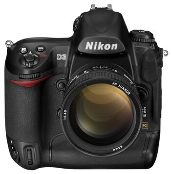

Nikon Europa hat heute offiziell das Problem mit möglicherweise defekten Bilddateien bei Nutzung der neuen Firmware V 1.10 für die D3 bestätigt.
Die von Nutzern geschilderten Überlagerungen bzw. Geisterbilder können in folgenden Fällen -speziell bei Kombination dieser Parameter- auftreten:
-Einstellung der D3 auf "Continues High Speed (Ch) oder Continues Low Speed (CL) mit Custom-Setting D2 auf 9 Bilder/Sekunde
-Nutzung des FX-Formates (36x24) oder 5:4 (30x24)
-Bei Qualität NEF (RAW) oder NEF (RAW) plus JPEG fine/normal/basic
-NEF-(RAW)-Qualität auf 14-bit
Aus diesem Grunde empfiehlt Nikon, die Firmware V 1.10 derzeit nicht zu nutzen. Sollten Besitzer der D3 bereits die neue Firmware auf die Kamera aufgespielt haben, so sollten sie eine Kombination aus den o.g. Kameraeinstellungen nicht anwenden.
Nikon gibt an, dass die Bildfehler nicht auftauchen, wenn die Kamera im 12-bit-Modus betrieben wird oder bei Aufnahmefolgen von 8 Bildern/Sek. oder geringer.
Ca. Ende April wird eine überarbeitete Firmware verfügbar sein, die die Fehler eliminiert.
