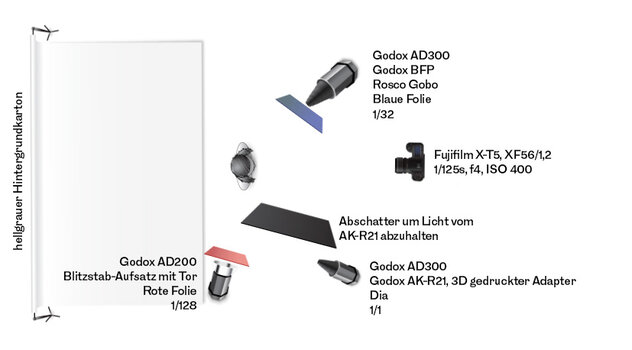

Für eine Halloween-Fotoshooting-Aktion für die Kids hier im Dorf zu Gunsten des hiesigen Spielplatzfonds. Der Hintergrund ist eigentlich nur ein grauer Karton. Das Bild wurde nicht per PS eingesetzt (da hätte ich bei X Kindern keine Lust drauf), sondern mit einem Dia in dem Godox AK-R21 Projection Attachment draufgeblitzt. Eigentlich ist der AK-R21 für die Aufsteckblitze von Godox gedacht, aber mit einem 3D-gedruckten Adapter gehen auch alle anderen Blitze mit Bowens-Anschluss. In diesem Falle war es ein AD300, der schon auf voller Leistung arbeiten musste. Insofern kann ich mir es bei dunklen Motiven niemals mit einem Aufsteckblitz vorstellen. Das Bild selbst ist ein Stockbild, das ich auf Dia habe ausbelichten lassen. Von hinten links kommt ein AD200 mit dem Blitzstab-Aufsatz, Tor und roter Folie. Von rechts ein AD300 mit dem Godox BFP Attachment und einem Baum-Gobo ("go between") von Rosco mit blauer Folie.

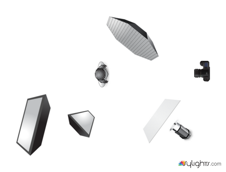

Ein neues Setting für eine neue Fotoaktion für Kinder zu Gunsten des örtlichen Spielplatz-Fonds, diesmal im Rahmen des Advents. Wieder geht es darum ein "one fits all" Setting und Licht zu finden und obgleich es sicher nicht die schönste Turnhalle ist, gehört sie auch zum Dorfleben und jedes Kind kennt sie.
Hauptlicht ist eine Octa-Box mit Grid von rechts. Dazu gibt es ein Streiflicht mit einem Striplight von links und eine Softbox auf den Hintergrund. Da gerade schwarze Kleidung in dem Setting völlig untergehen kann, gibt es noch einen 2x1m Diffusor von links von der Kamera, der durchblitzt wird.
Werte der Blitze machen jetzt nicht zwingend Sinn, da jetzt nicht jeder dieser Lichtformer an jeden Blitz ging und ich wild mit Godox von AD200 über AD300 bis AD600 gemixt hatte. Das Hauptlicht ist halt die stärkste Lichtquelle, das Streiflicht macht man je nach Geschmack, der Hintergrund sollte erkennbar aber dunkler als das Motiv sein und den Diffusor kann man eh so steuern, wie es die jeweilige Kleidung erfordert ...
