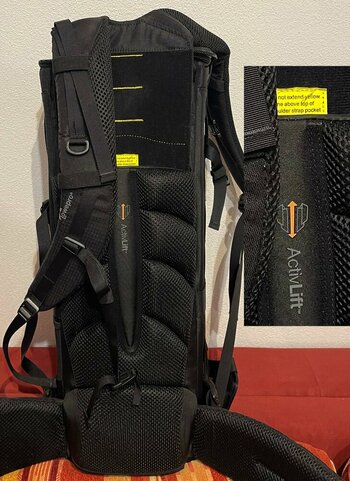

Ich gehöre auch zur 2-Meter-Fraktion und besitze mehrere Fotorucksäcke, von denen bis auf einen keiner wirklich gut sitzt.
Einzig der Lowepro Lens Trekker 600 passt, weil er eine flexible Montage der Schultergurte bietet – das sogenannte ActiveLift-System. Damit der Hüftgurt tatsächlich auf meiner Hüfte sitzt, muss ich die Schultergurte etwas weiter herauslassen als vorgesehen (siehe Foto). So sitzt er aber perfekt. Doch, wie gesagt, das ist der einzige Rucksack, der wirklich passt.
Aber, der Lens Trekker ist nicht für eine komplette Ausrüstung konzipiert, sondern nur für ein Supertele mit Kamera und ein bisschen Zubehör.
Die ganzen Modelle, die sich nur über das Rückenteil öffnen lassen, bieten diese Verstellmöglichkeit nicht. Wenn man die Schultergurte eines normalen Fotorucksacks so weit verlängert, dass der Hüftgurt richtig sitzt, wandert nach meiner Erfahrung der Brustgurt so weit nach oben, dass er nicht mehr nutzbar ist.
Der Lens Trekker 600 verlängert tatsächlich den Rücken und nicht nur die Gurte.
RAWky kommentierte
Es scheint auch normale Fotorucksäcke mit dem ActiveLift-System zu geben ...
