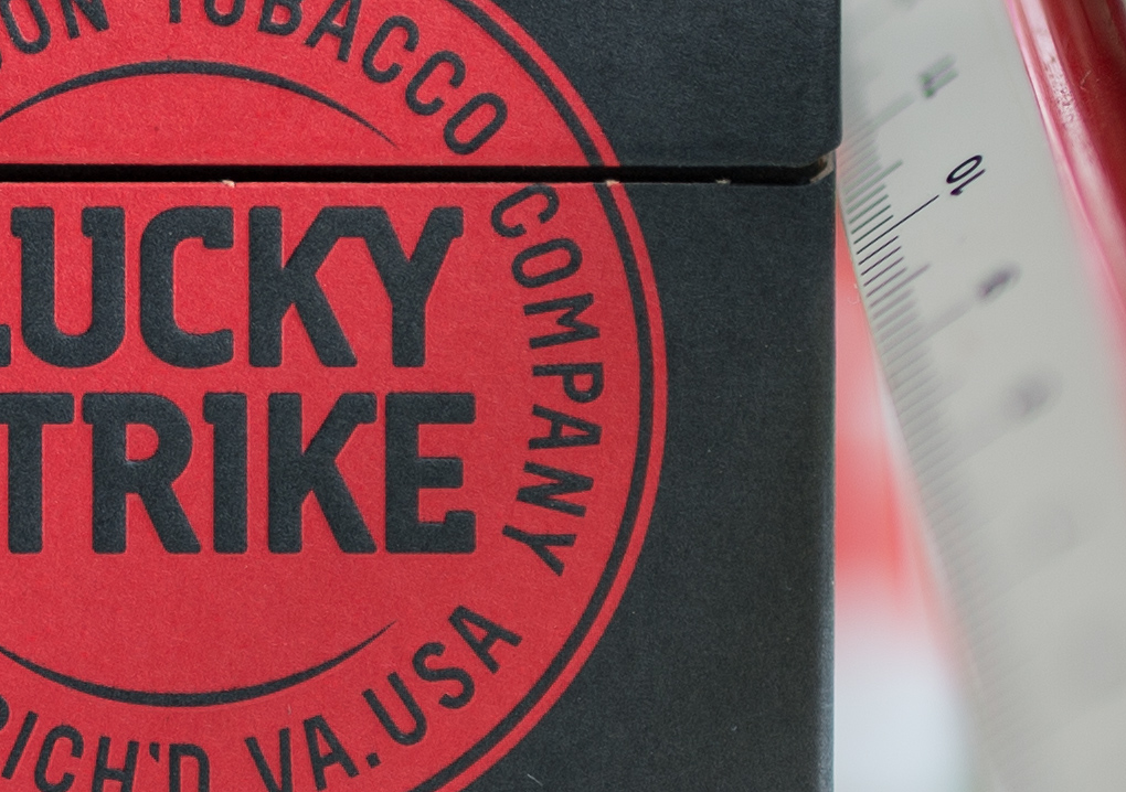

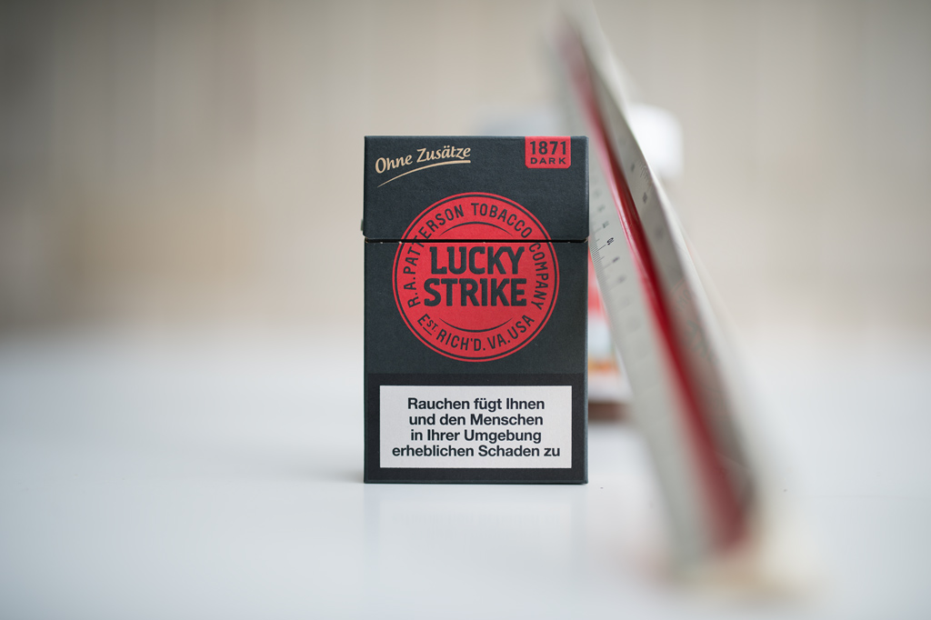

Ich bin diesbezüglich ja unpingelig und mir kommts auf nen Millimeter nicht an.
Mein nun gezeigter Fokustest ist daher nicht 100%ig, weil ...
... die Kippenschachtel natürlich leicht bauchig ist.
... und weil ich die Parallelität zwischen Sensor und Zielebene nur mit dem Auge schätze
Meine Kamera steht dabei auf dem Tisch, das Lineal liegt hinten auf nem Nutella-Glas auf,
sigma-bei-1.4 by albert figgen, auf Flickr
... die 10 auf dem Lineal liegt auf Höhe der Vorderseite (hier passt der Fokus also)
sigma 100 by albert figgen, auf Flickr
