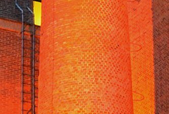

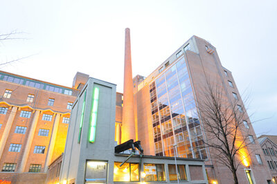

ich glaube die raw-Entwicklung ist Musterabhängig.
anbei ein crop von einem Kamin entwickelt aus einem raw mit nx
sowie das verkleinerte Original (wahllos aus einer Belichtungsserie, Phänomen bei vielen Bildern mit Ziegelmustern beobachtet)
rechte Hälfte scharf linke verwaschen, drumherum wieder ok
