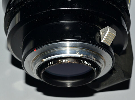

ein 500/8 Reflex-Nikkor der letzten Version kam zu mir, da die Feststellschraube der Stativschelle trotz festem Anziehen keinerlei Feststellfunktion mehr hatte.
Also die Stativschelle demontieren:

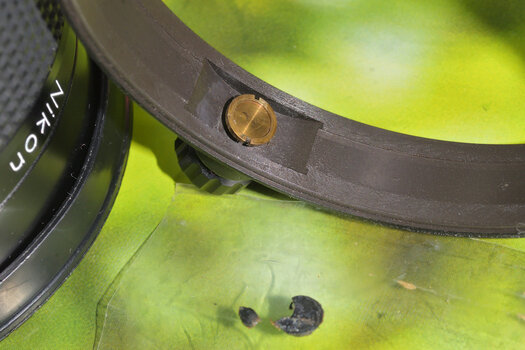

Die Andruckplatte aus Kunststoff oder Hartgummi, die an das Feststellschraubenende geklebt war, ist zerbrochen:

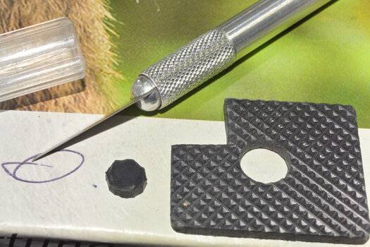

So habe ich einen Ersatz aus einem Stativplattengummi geschnitzt und dann an das Feststellschraubenende geklebt:

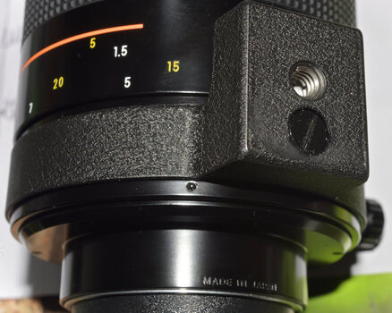

Um die Stativschelle wieder anzumontieren, muss man allerdings die Abdeckschraube der Feder, welche die Kugel für die 90° Rastungen zum Tubus hin drückt, heraus bekommen, was trotz Aceton nur mit ziemlicher Gewalt geht. Den dadurch ramponierten Schraubenschlitz habe ich dann glatt gefeilt und mit dem gleichen schwarzen Lack abgedeckt, den ich für die Madenschraube des Stativschellenbefestigungsringes brauche.

Herzlichen Dank, lieber Michael, dass Du Dich mit Deiner großen Erfahrung, Kreativität und nicht zuletzt Umsicht der Stativschelle meines Reflex Nikkors 500mm f:8 angenommen hast. Noch dazu so kurzfristig und schnell. Dass Du auch den Schlitz im Kopf der Sicherungsschraube für normale Schraubendreher passend gefeilt und lackiert hast, ist eine tolle Idee gewesen.
