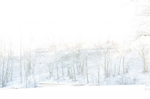

Hallo,
habe bei der Kälte jetzt schon 2 mal eine totale Überbelichtung der Aufnahme
bekommen - bei ca. 200 Fotos 2 x aufgetreten, alle anderen sind i.O.
Die Aufnahme ist fast komplett weiß.
Habt Ihr das auch schon mal gehabt ? s. Anhang
Gruß Ulli
Hmm. ich hatte sie gestern den ganzen Tag bei um 0 Grad dabei : keine signifikanten Unterschiede mit Über- oder unterbelichtung festgestellt.
Welche Temperaturen waren denn im Einsatzgebiet?
gruß
markus
Hallo,
war vormittags ca . 2 Std. draußen - unter minus 10 Grad
Guß Ulli
Hallo Ulli, habe auch das Gefühl dass die Kamera bei der Kälte anders belichtet. Fühlte mich stark an D80 Zeiten erinnert. Habe dann manuell die Einstellungen vorgenommen. Viele Grüße Holger
Da hängt wohl die Blende. Blendenlamellen leichtgängig und nicht verölt?
Grüße - Bernhard
Stimmt, daran hab ich noch garnicht gedacht... bei niedrigsten Temperaturen kommen die Blendenlamellen ja garnicht so schnell hinterher.
Probier doch mal, wenn das Problem wieder auftritt, bei dem Objektiv sofort mal die Leichtgängigkeit der Lamellen zu prüfen!?

Das kann einfach getestet werden.
Setting auf A.
Blendenring (oder an der Kamera) auf kleinste Zahl fixieren und die Belichtungsautomatik arbeiten lassen. Kommt ein korrekt belichtetes Bild heraus, ist die Kamera in Ordnung.
Wird der Blendenring um eine Stellung weitergedreht und das nächste Bild ist um eine Blende überbelichtet, sind es eindeutig die Lamellen (Öl oder verbogen).
LG,
Andy
Die S-Bahn ist doch einwandfrei zu erkennen ;-)
Im Ernst. Die D-90 hat doch die Abblendtaste. mit der sollte es möglich sein, die Blendenfunktion kurz zu überprüfen.
Ich hatte gestern bei 250 Fotos in rund drei Stunden draußen keine Probleme mit Überbelichtungen. Allerdings hat die Kamera dabei auch nie längere Pausen gehabt. Hatte Deine vor dem Bild lange nichts zu tun?
Danke für die schnellen Antworten,
ich denke auch es hängt mit dem Objektiv zusammen. Hatte danach keine weitere Fehlbelichtung. Werde das mal beobachten.
Gruß Ulli
...eindeutig auch bei meinem 16-85 der Fall...
hin und wieder wird überbelichtet, da die Blende hängt...
...nur bei Temp. unter Null...
Der ganze Krempel geht komplett an AMAZON zurück (war ein Kit D90 & 16-85) und wird getauscht.
Sowas kann ja wohl nicht war sein

...aha... da sind die Lamellen also gefettet und das Fett wird mit sinkender Temp. zäher und die Lamellen klemmen...
versteh ich das so richtig?
guckst du hier : http://www.nikon-fotografie.de/vbulletin/showthread.php?t=79021
Die Lamellen wahrscheinlich nicht, aber die Fokusierschnecken. Aber ich bin kein Techniker, da kennen sich andere besser aus. Ich habe das nur mal im LFI gelesen.
aber die Fokussierung ging problemlos...
die Irisblende ging erst nicht mehr auf und dann zu langsam zu...
