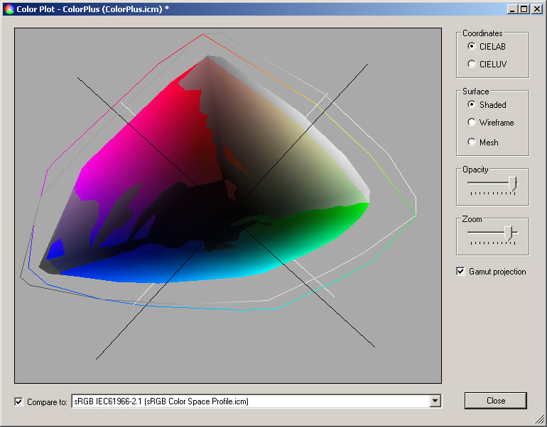

und das ist keine rhetorische frage... gib mir einen grund und ich stelle meinen workflow um... ich habe bisher nur keinen gefunden...![]()
Nee, die Abweichungen hast Du immer irgendwo, es is nur ne Frage dessen wie damit umgegangen wird.Naja, wenn es der Monitor einen Farbwert nicht darstellen kann, dann kann er es eben nicht. Die Darstellung am Monitor weicht also von den eigentlichen Farben ab, das Gegenteil dessen was man so im allgemeinen wünscht.
Doch. wenn Du erst alles in sRGB quetscht und dann damit arbeitest knallst Du schnell an die Grenzen des Farbraumes und dann wird beschnitten. Simple Mathematik. Und was weg is is weg. Das kannst Du durch nachträgliche Konvertierung nie wieder holen weil alles was an Farben außerhalb von sRGB liegt während des Arbeitens in sRGB abgeschnitten wird.Wenn du mit Farbmanagement arbeitest wird, je nachdem wie gut du das draufhast nichts wesentliches beschnitten, sondern die Aufnahmedaten möglichst optimal in sinnvolle Datensätze umgerechnet. Für Bildschirm-/Webdarstellung und Ausbelichtung wird so die zur Verfügung stehende Anzahl an Tonwerten optimal genutzt.
Ich kann Dir auf 'nem popeligen 90€ IP4300 demonstrieren, daß die Rottöne einer Rose in 'nem komplett breiten Workflow dem der echten Rose am ehesten entsprechen. Ich hab das für AdobeRGB, sRGB und ProPhotoRGB durchexerziert und der Unterschied ist deutlich.Ich sehe keinen Vorteil darin Zeit und Resourcen zu vergeuden nur um in einem Farbraum zu arbeiten der sich, wenn überhaupt, nur mittels Offsettdruckmaschine auf hochwertigstem Kunstdruckpapier darstellen lässt.
Wenn Du dagegen die Konvertierung erst am Schluss machst, dann wird so konvertiert, daß ein Maximum des Farbeindrucks behalten wird.
Eine durchnittliche digitale Speigelreflex liefert einen Farbumfang der größer als Adobe RGB ist.
Wenn Du das von Anfang an in den engen sRGB Schlauch zwängst, wird es je nachdem was das Bild enthält und was Du mit ihm machst sehr eng.

Naja, wenn es der Monitor einen Farbwert nicht darstellen kann, dann kann er es eben nicht. Die Darstellung am Monitor weicht also von den eigentlichen Farben ab, das Gegenteil dessen was man so im allgemeinen wünscht.Nee, die Abweichungen hast Du immer irgendwo, es is nur ne Frage dessen wie damit umgegangen wird.
Sobald Du aber die Bilder aus der Kamera in 'nem raw Konverter hast und dort Anpassungen vor nimmst, dann besteht bei allen Operationen auf die Daten das Risiko des Erreichens der Grenze des Farbraumes. Wenn die überschritten werden, wird weg geschmissen.
