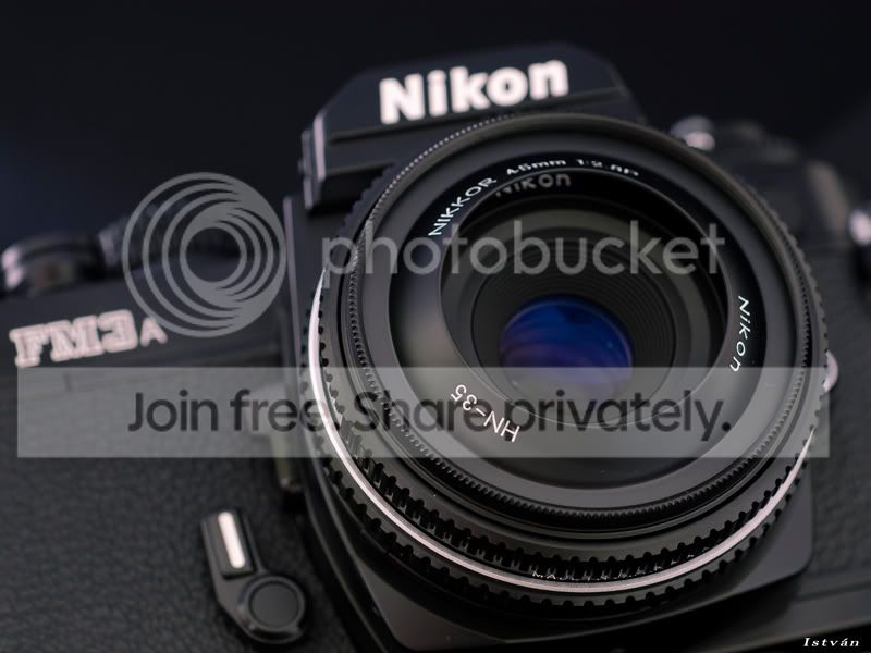

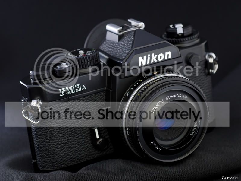

Wenn die Kamera ähnlich meine F3 oder Fm3A ist, dann habe ich ein Problem.
