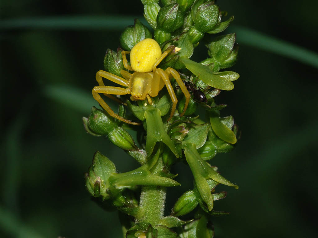

Eine unserer heimischen Orchideen, an dieser Stelle nicht mehr als 15cm hoch, im Wald. Nur ab und an Lichteinfall durch die Bäume.
Für lange Belichtungszeiten eindeutig zu lebhaft, Pflanze wie Besucher, denn da hält nichts auch nur einen Momnet mal still.
Deshalb bisher geblitzt, wobei ich dabei immer etwas vorhalte wie eine Lage Tempo, ein Stück Folie oder was ich grad im Auto finde, denn bisher bin ich immer unerwartet auf die Pflanzen mit Besuchern gestoßen, sie sind nicht täglich dran.
Bisher ist mir noch kein Bild gelungen, deshalb hoffe ich mal auf Tipps von euch :)
Ich würde nur das erste Bild als nicht gelungen bezeichnen. Der Fokuspunkt, auch nach langer Suche, ist nicht auffindbar :lupe:
Die anderen sind Dir gelungen, mMn.
Die Krabbenspinne finde ich klasse! Vom Motiv her mal was besonderes/was anderes als Bienen und Ameisen und die Ameise unter der Spinne bringt zusätzlich etwas Spannung rein (wird sie als Frühstück enden oder nicht...?).
Das Licht...ist halt für solche Blitzaufnahmen typisch, etwas unnatürlich, mit Blitzreflexen, teilweise etwas zu dunkel usw.
Was ich in so einem Fall mache: Mit Reflektoren und bewusst gewählter Tageszeit, windstille Tage usw. möglichst viel natürliches Licht mit ins Spiel bringen. Wenn das alles die Location nicht hergibt, gibts für mich nur eine Lösung: Eine andere Stelle suchen, wo die Bedingungen günstiger sind.

Wenn Du schon mit den Bildern nicht zufrieden bist, würde ich Dir einen Ringblitz empfehlen, das dürfte viele Deiner Probleme lösen.
Alternative wäre noch eine Schiene, bei der man in der Mitte die Kam und rechts und links einen Blitz befestigt. Aber da ist dann immer die Gefahr, dass man mit dem Objektiv die Blitze abschattet.

Als Macroblitz hab ich 2 SB-R200, mit denen könnt ichs wirklich mal probieren.

Hat Du schon mal daran Gedacht das Blitzlicht leich dosiert von der Seite zu setzen?
Für solche Zwecke lässt sich eine Macro-Blitzschiene einsetzen unabhängig davon, ob der Blitz über CLS oder ein Blitz-Synch-Kabel gefeuert wird. Wenn man das Blitzgerät aufs Stativ montiert, gehts ohne Blitzschiene auch. Zusätzlich kann man ein Blatt Papier, einen weißen Karton, eine Alufolie als Aufheller nutzen.
