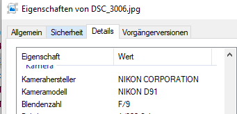

Edit: ja, geht, hab's mir mal installiert und gerade eine neue Kamera erfunden ;):

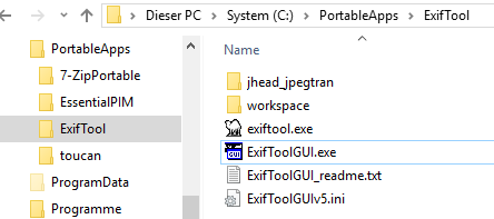

Du musst nichts installieren. Entpacke den Inhalt der beiden ZIP-Files in einen gemeinsamen Ordner auf der Festplatte und starte dann ExifToolGUI.exe.
Beim ersten Start hat das Programm gemeckert, daß es ExifTool.Exe nicht finden kann. In dem Zip-File heißt es exiftool(-K). exe. Das (-K) hab ich dann entfernt, seitdem klappt es.
Gruß,
Werner

Da stellt sich mir die Frage, warum DxO ein NEF nicht mehr öffnet, nur weil ich in den EXIF D90 in D91 geändert habe. Ändere ich D91 wieder zurück in D90, klappt's auch wieder mit DxO (habe ich gerade ausprobiert um auszuschließen, daß EXIFTool beim Speichern des NEFs irgendwas anderes schrottet). Für mich ein Hinweis, daß DxO diesen EXIF-Eintrag herannimmt um zu entscheiden ich will oder ich kann nicht.
