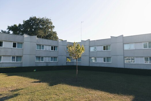

Canon RF 20–50mm bei 20 mm nach Objektivkorrektur mit DxO
DxO: Entwicklung der RAW-Datei bei 20 mm mit dem DxO-Modul. © Julien Cinquin, DxO

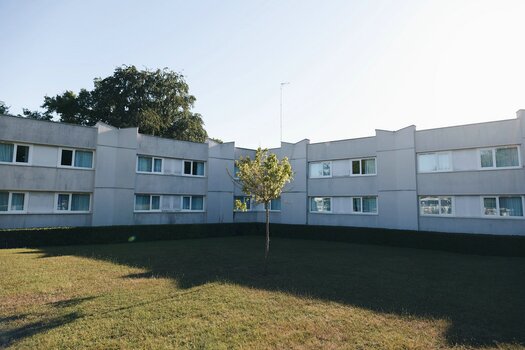

Canon RF 20–50mm bei 20 mm nach Objektivkorrektur mit Adobe Lightroom
Adobe Lightroom: Dieselbe RAW-Datei nach der Objektivkorrektur. Im direkten Vergleich ist der engere Bildausschnitt insbesondere an den Bildrändern zu erkennen. © Julien Cinquin, DxO
Dieselbe RAW-Datei, unterschiedlich korrigiert: Nach Angaben von DxO bleibt bei 20 mm mit dem DxO-Modul bis zu 14,6 Prozent mehr vom aufgenommenen Bildfeld erhalten als in Lightroom.
