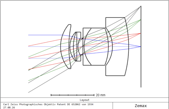

Ein Beispiel.
Ein "Photographisches Objektiv" von Carl Zeiss aus den 30er Jahren.
Die Linsendaten habe ich dem deutschen Patent Nr. 652062 entnommen. So sieht der Linsenschnitt aus:
Das Objektiv sieht ein bischen speziell aus; ich habe dieses Objektiv eben mal schnell ausgewählt, weil es ein "gutes" Beispiel für eine etwas größere Verzeichnung zeigt (knapp 5%), die darüber hinaus auch noch am Rand (in den Bildecken) wieder in die andere Richtung zurück geht:

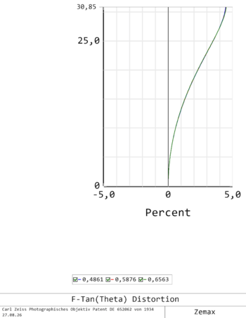

(Nicht wudern über die Skalierung der y-Achse: dargestellt ist nicht die Bildhöhe in mm, sondern der Bildwinkel.)
Eine korrekte, präzise Entzerrung für dieses Objektiv wäre relativ anspruchsvoll - und schwierig zu messen, da sich gerade am äußersten Bildrand bzw. in den Ecken die Parameter verändern. Wenn man jedoch die hier gezeigte Distortion-Kurve zur Verfügung hat, steht einer beliebig genauen Entzerrung nichts im Wege. Jedenfalls gehe ich davon aus, dass eine möglichst genaue Entzerrung das Ziel sein sollte. Sonst kann man es auch bleiben lassen.
