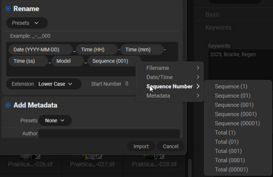

ON1 bietet noch weitere Token an, z.B. "Sequence", das kann man wiederum konfigurieren 1- bis 5-stellig. Das aktiviere ich aber nur, wenn ich wirklich mal Serienbilder gemacht habe
ni27fo
ni27fo kommentierte
ach, da fällt mir noch ein: Falls ich das mal vergesse die Sequence zu aktivieren, dann legt ON1 halt Namen an mit "copy" drin. Es ist auf alle Fälle immer eindeutig. Aber in so einem Fall lösche ich die Bilder wieder und importiere sie noch einmal mit der eingeschalteten Sequence
