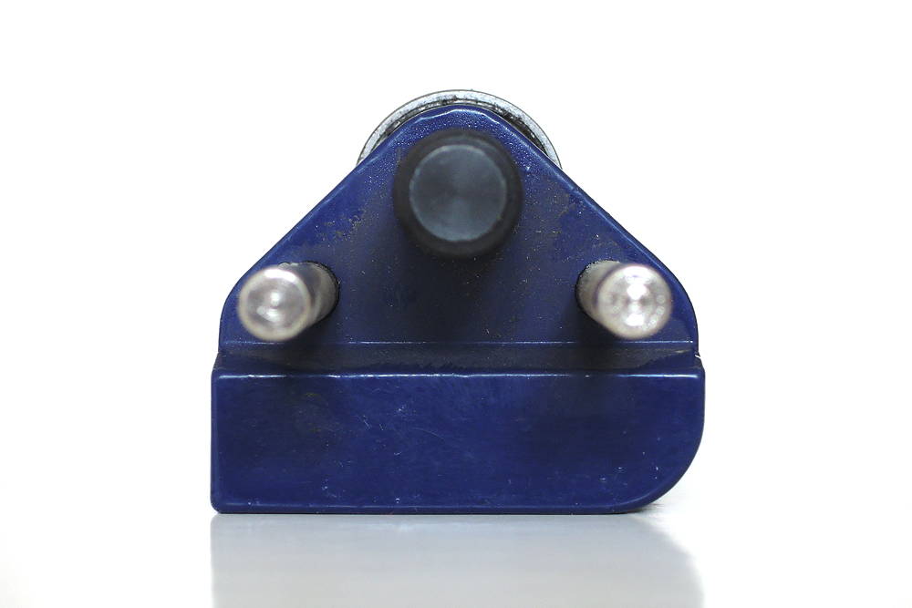

Das DB dient der Qualitätskontrolle:
Mit dem DB misst man die Lochtiefe vom Schweizer Käse ( Appenzeller ) . Je tiefer die Löcher desto besser der Käse. Vor ein paar Jahren hatte er fast keine Löcher mehr, warum nur. Bis man feststellte, es fehlen Bakterien wegen der sterileren Herstellung.
Alles Falsch!
Bei dem DB handelt es sich um eine Herrenuhr aus dem Schweizer Manufakturbetrieb Le Bresso 1879.
Dieses Modell “Sans Sculottes“ kann wahlweise als Taschen- oder Armbanduhr getragen werden.

wird da was im klassischen Handwerk gemessen ? oder eher was industriell gefertigtes? oder im medizinischen Sektor? landschaftlicher Bereich?
Ist es eher weas exotisches oder findet man es sogar in einer Hobbywerkstatt?
Mir deucht, daß die Pinne isoliert sind, was mich schließen läßt,
daß für den Messvorgang Strom benötigt wird.
Enthält das DB elektrische Komponenten und eine Stromversorgung,
z.B. als Batterie?
Dient das DB der Messung einer Leitfähigkeit, um z.B. die Dicke
einer Oberflächenbeschichtung zu bestimmen?
Arbeitet das DB zerstörungsfrei oder wirkt der mittlere Pin, der ja
in seiner Länge verstellbar ist, invasiv?
Bezieht sich die Antwort "Industriell gefertigt" auf die Anwendung
oder auf das DB? Sie ist nämlich mißverständlich beantwortet in
Hinblick auf die zuvor gestellte Frage …
Das DB arbeitet rein mechanisch.
Die Messung erfolgt zerstörungsfrei.
Das DB kann zur Messung während der Produktion ( industrielle Fertigung) als auch bei der Weiterverarbeitung (Handwerk) eines Produktes benutzt werden.
Okay, damit handelt es sich um eine Art Lehre.
Genauer gesagt, eine analoge Messuhr …
Die Messung erfolgt über den inneren Stift, der
ja beweglich ist. Dessen Tastweg wird analog
in Milli- oder Mikrometern angezeigt.
Da die beiden äußeren Stifte ja fix sind, dient
das DB vielleicht der Messung eines Radius,
dessen Soll-Krümmung durch Einstellung des
Mittelstifts definiert wird.
Alternativ dient es einer Tiefenmessung, etwa
wie dieses Instrument. Halte ich für richtiger …
Kurzum: Ich hüpfe mal wieder …
Ernie62 kommentierte
Dann kann man mit dem DB auch Käselöcher ausmessen. Oder die Schuheinsinktiefe wenn Sven hüpft

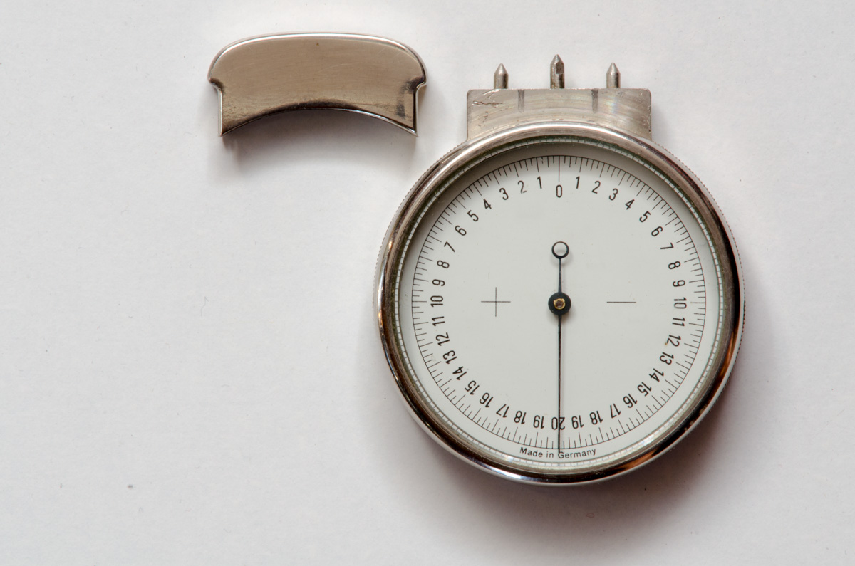

Hallo Sven,
gratuliere, Du kannst weiterhüpfen.
Deine Aussage: "Da die beiden äußeren Stifte ja fix sind, dient das DB vielleicht der Messung eines Radius" trifft es genau.
Beim DB handelt es sich um ein Sphärometer. Es dient zur Bestimmung der Flächenbrechkräfte von Brillengläsern. Die Scala zeigt die Brechkraft in Dioptrien an. Diese Messuhr findet heute kaum noch Einsatz, da die Flächenbrechkräfte weniger interessieren und zudem immer mehr asphärische Flächen im Spiel sind.
Somit wandert der an Dich weiter und wir sind gespannt, welches Dingsbums Du uns präsentieren wirst.

Das DB war so speziell, dass ich keine Hoffnung hatte für ein direktes erraten. Deshalb ließ ich Svens Auflösung gelten. Ernsthafte Vorschläge hielten sich auch sehr in Grenzen.
Das nächste Mal lasse ich Euch aber länger zappeln, versprochen!
Genau solche DBe sind hier ja die Highlights!
Das hättest Du frontal zeigen können wie im Lösungsbild und trotzdem wäre keiner drauf gekommen.
