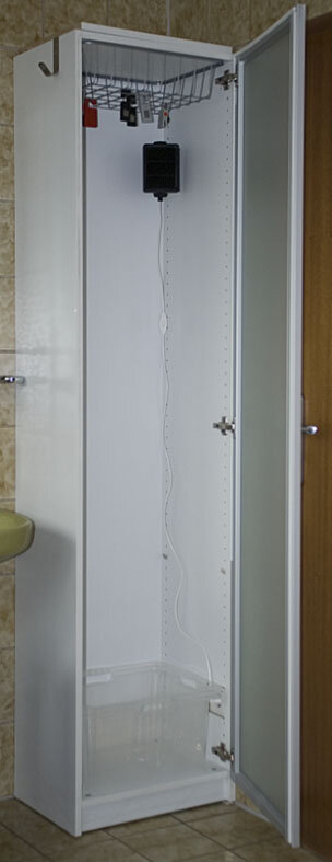

Mein grösster Feind ist sowieso der Staub beim Trocknen.
Da habe ich vielleicht einen Tipp? Ein schwedisches Möbelhaus verkauft Badezimmerschränke in 2 m Höhe (50x35) für relativ kleines Geld. Eben dafür gibt es Korbeinsätze, von denen ich einen ganz oben verschraubt habe. Eine billige Wanne, oder Laborschale nach unten, die Tür mit etwas Türdichtungsgummi staubdicht machen und fertig.
