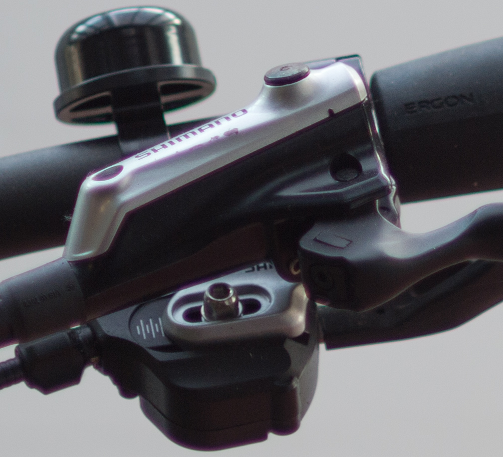

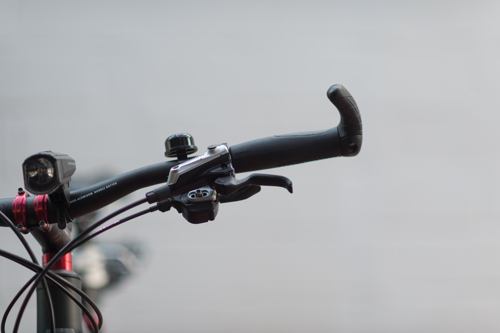

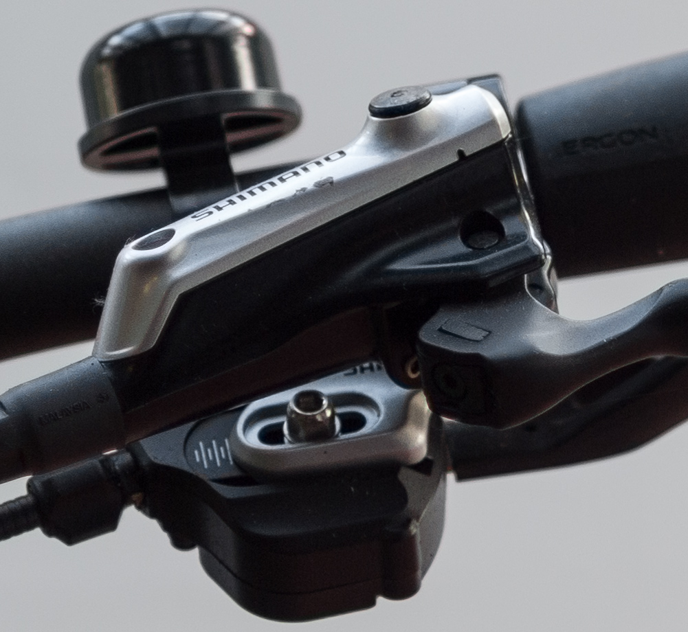

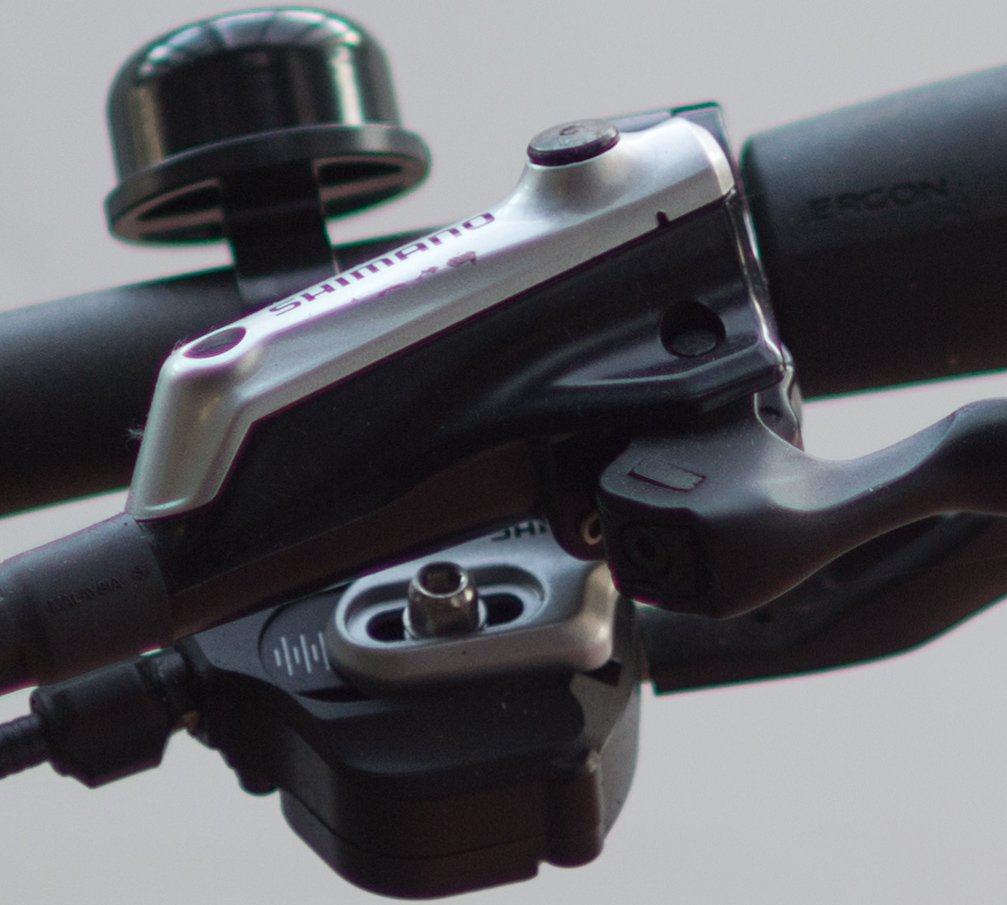

Ich hab aus purer Langeweile auch mal getestet, mit LV vom Stativ aus.
Blende 2, ISO250, 1/125sec. - RAW-Entwicklung in CS6, automatische Objektiv- und CA-Korrektur ein.
Merkwürdig: Die CA-Korrektur bringt ohne weiteres Geschiebe an den Reglern absolut nix.
Die 100% Crops sind in Photoshop ganz leicht mit USM nachgeschärft (0.2/130/0), der Fokus liegt auf den ersten beiden Buchstaben von "Shimano"
Das Original:
original-135-2.0 by albert figgen, auf Flickr
DC auf 2.0L
2.0L by albert figgen, auf Flickr
DC auf 0.0
0.0 by albert figgen, auf Flickr
DC auf 2.0R
2.0R by albert figgen, auf Flickr
Korrigiert siehts besser aus:
korrigiert by albert figgen, auf Flickr
Fazit: Der DC-Ring scheint zurzeit korrekt justiert zu sein.
