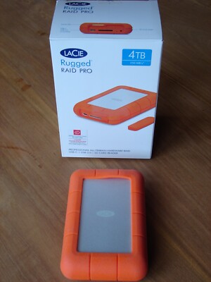

Ich nehme das hier, wird aber so leider nicht mehr hergestellt. Ist auch gebraucht - wenn sie denn selten mal angeboten wird - noch relativ teuer.
SD Slot vorhanden, nur einstecken und es erfolgt die Frage Copy? Bestätigen und alle Aufnahmen werden gespeichert, am Folgetag werden nur die neu aufgenommenen Fotos gespeichert.
Für CF ist ein Lesegerät erforderlich.
Festplatte fällt aus der Hand - kein Problem! Hält sie locker aus.

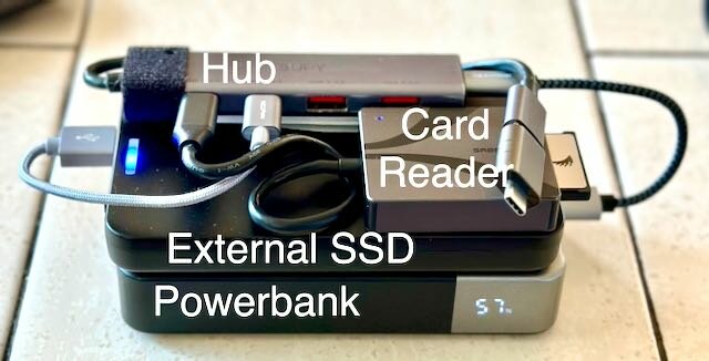

2. Mit Hub, Kartenleser, external 1 TB SSD, Powerbank und iPhone.
Durch mein iPhone 14 mit Lightning dauert das übertragen. 160 GB in 45 Minuten :itd-3d-ani-w100-smiles-001:IMG_4732.jpeg
