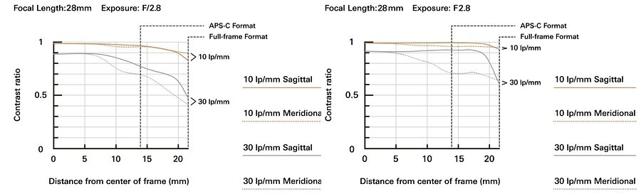

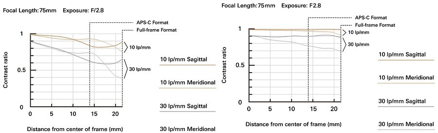

Hier ein Vergleich des Auflösungsvermögens anhand der MTF-Kurven:
Links das Vorgängermodell 28-75mm F/2.8 Di III RXD (Model A036) und rechts das neue 28-75mm F/2.8 Di III VXD G2 (Model A063) bei 28 mm / f2.8
Links das Vorgängermodell 28-75mm F/2.8 Di III RXD (Model A036) und rechts das neue 28-75mm F/2.8 Di III VXD G2 (Model A063) bei 75 mm / f2.8:
