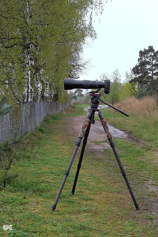

Auf dem Stativ den VR an oder aus?
Habe mir ein neues Stativ mit Kopf gegönnt und das ist nun derart stabil, dass ich mir da nicht ganz sicher bin.
Am Gimbalhead mit altem Dreibein und auch auf dem Einbein hatte ich ihn angelassen.
Gibt es dazu Erfahrungen/Empfehlungen?
Mit Sachtler und dem Gitzo (?) wackelt nichts.Mit dem grossen Bruder,4,0- 500mm,TC 14II und mit meiner D4,ist der VR immer aus. Auf dem Einbein immer an.
Du musst am Sachtler lediglich noch deine Werte ermitteln,dann hast du eine gute Dämpfung und Führung des Aufbaus.
viele bahaupten dass auf dem Stativ der VR aus sein soll(muss). Ich persönlich, und mit mir vermutlich noch viele andere, wissen dies, vergessen aber meistens den VR zu deaktivieren. Ich persönlich konnte jedoch noch keinen wesentlichen Unterschied feststellen. Und um ehrlich zu sein konnte mir bisher auch noch niemeand plausibel erklären warum der VR auf einem Stativ aus sein soll. Aber ich suche auch nicht zwanghaft nach eventuellen Fehlern im Bild und habe nur dadurch noch keinen Unterschied festgestellt.
Ich möchte jetzt auch keine Grundsatzdiskussion lestreten. Daher, es handelt sich um meine bescheidene, unqualifizierte Meinung
Ja, ist ein GT5542LS mit FSB8.
Habs mir einfach mal gegönnt
Ich hatte/habe ein Feisol 3472 Rapid mit Benro GH2 Gimbalhead. Das war mir aber irgendwie nicht stabil genug, deshalb hatte ich den Bildstabi da immer an (EF 500mm/4L IS).
Nachdem ich das neue System heute getestet habe, stelle ich fest, dass es deutlich stabiler ist als mein altes Setup. Ich glaube ich habe das Ende meiner (Stativ und Kopf-) Suche gefunden
Einige der Testbilder heute sehen so aus wie Bilder mit dem 500er, wenn ich es auf den Fensterrahmen aufgelegt hatte. Das mochte es mit IS (und vor allem mit laufendem Motor) nicht.
Eine Stativerkennung hat das 200-500mm VR vermutlich nicht, oder?
@ dembi64:
Bin da grundsätzlich bei dir. Zumindest war ich es, bis ich das Gitzo/Sachtler ausprobiert habe
Nun zweifele ich ein wenig.
Mit dem Benro,danach dem Eki Teleschwenker hatte ich meine Lehrgeldphase,da hab ich öfter gezweifelt ob es mit VR Sinn macht oder nicht.
Wenn nichts wackelt,brauch ich keinen Antiwackel .Also mach ichs generell mit Erfolg aus.
Stativerkennung kann sein,bin da überfragt
Ich würde das einfach selber ausprobieren. VR on vs. off bei verschiedenen Verschlusszeiten durchtesten.
