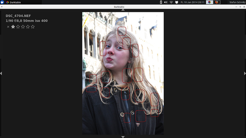

Die Hochformat- oder Grössenprobleme, die auch [MENTION=58786]pictor[/MENTION] anspricht, kann ich nicht nachvollziehen. Das ist einfach eine Frage des Screen-Layouts. Ich kann das zu bearbeitende Bild so gross machen, dass es über den physischen Bildschirm hinaus geht und ich mit einem Virtual-Screen arbeiten muss. Ist mir aber zu aufwändig, daher habe ich auf dem Leuchttisch die Voransicht auf 3-Bild-Breite eingestellt und lasse viel Platz für Funktionen rechts und links. In der Dunkelkammer hingegen habe ich das Bild maximiert und nur rechts einen schmalen Streifen für die Werkzeuge.
DT_screenshot
by s.schmitz, on Flickr
Wenn ich hier zB. auf die Pfeile links, rechts und unten klicke, kommen verschiedene Menueteile wieder auf den Bildschirm.

Eine Funktion, deretwegen man DT benutzen sollte?
Das ist ein Markierung als scharf erkannter Bereiche, wobei das rot in der Intensität variiert nach Grad der erkannten Schärfe. Eher ein nettes Feature IMHO, aber nicht der Grund weswegen man Darktable nutzen will. Da gibt es einen Haufen bessere. Das Feature funktioniert aber meiner Erfahrung nach nicht gut auf stärker rauschenden Bildern. Ich persönlich nutze es nicht wirklich, dennoch scheint es einige zu geben, die es sinnvoll für sich einsetzen.
Was sind das denn für Kästchen im Bild? Eine Funktion, deretwegen man DT benutzen sollte?
[MENTION=6806]Wocket[/MENTION] hat das schon richtig erklärt, und ich teile auch seine Ansicht zur Relevanz dieser Funktion: eher "nice to have" als wichtig. Das Bild ist aber der einzige halbwegs aktuelle Screenshot, den ich online hatte, und anhand dessen ich zeigen konnte, wie viel Platz man bei dt für die Bilddarstellung haben/nutzen kann.
