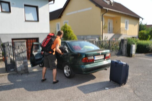

Eine Verwackelung unter solchen Lichtbedingungen (1/200) im Automatikmodus ist nicht normal. Tritt zwar selten auf, aber trotzdem!

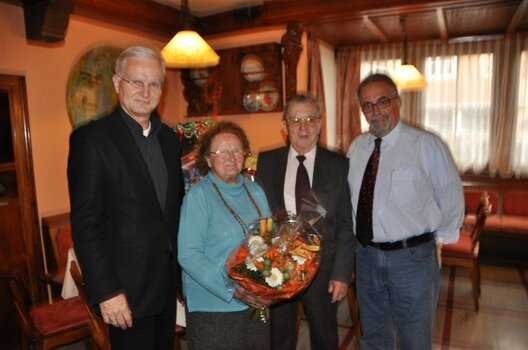

Bei Blitzaufnahmen tritt Problem häufiger (2 Fotos bei 50ig?) auf.
Bild 2 (Oma) ist klar verwackelt bei 1/60 (das kann man leicht schaffen!) und dann noch draufgeblitzt, daher die Doppelkonturen.
Bild 1 ist wirklich etwas komisch bei 1/200 und nur 18mm Brennweite. Standst Du denn ruhig da oder hast Du dich bewegt? Es ist eine vertikale Verwischung deutlich zu sehen.

In einem dunklen Raum ist der Blitz die bestimmende Lichtquelle. Da der Blitz nur sehr kurz leuchtet kann man da nicht verwackeln Das kannst Du noch tagelang versuchen.
Logisch, wenn der Blitz nicht bestimmende Lichtquelle ist und das Umgebungslicht "zu hell" ist erhält man so schöne Doppelkonturen wie im Beispielbild.
