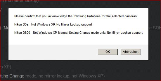

So wie ich das verstanden habe, bietet die Software (Plus) an der D800 nicht den vollautomatischen Prozess; irgendwas muss noch manuell gemacht werden. Oder schnall ich da was nicht?
Das steht doch auf der Seite erklärt ...
Seit der D7000 erlaubt die Nikon Firmware per Tethering keine Verstellung des AF Finetuningwertes mehr. Daher wirst Du während der "vollautomatischen" Kalibrierung von der Software wiederholt aufgefordert, den angezeigten Wert selbst im Menü einzustellen und in der Software ok zu klicken. Das nervt zwar, geht aber trotzdem relativ zügig.
Je besser Licht und Targetausdruck und je geeigneter der Schärfeparameter in der Kamera (ich empfehle 2 (D800E) oder 3 (D800)), desto weniger oft wird man dazu aufgefordert. Zwischen zehn bis zwanzigmal musst Du rechnen. Wenn Du jedes Mal 3s brauchst, reden wir von keiner Minute Zusatzarbeit ...

Die Einschränkung ist neu, Nikon seit D7000, Canon seit 5DmkIII. Der Autor puscht Nikon und Canon, diese Einschränkung der Tethering APIs wieder zurückzunehmen, weiss aber nicht, ob er durchdringen wird. Aber wie gesagt, man zahlt dennoch einen fairen Preis für das Gebotene, finde ich echt.
Darüberhinaus habe ich dem Autor einige Vorschläge gemacht, wie er das Problem besser umschiffen könnte, denn die Tethering APIs haben eine ganze Reihe von Goodies an Bord, z.B. die gezielte einmalige Verstellung des Fokus, wie z.B. Helicon Focus dies nutzt.
