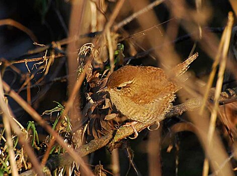

Hallo Johannes!
Der AF der D80 ist leider nicht so fein konfigurierbar wie an der D200 obwohl beide dasselbe AF-Modul verwenden. Die D200 hat genau den Modus den Du Dir gewünscht hättest - Priorität auf das näheste Objekt. Allerdings sind solche Situationen nicht einfach und auch mit der D200 hättest Du einiges an Ausschuss. Die Zweige sind eben für den AF oft die kontrastreicheren Ziele.
Genau so eine Situation hatte ich vor 2 Wochen.
Bei mir wars aber nur ein Zaunkönig.
Ast scharf, Zaunkönig nicht.
Darauf Autofocus abgestellt und manuell scharfgestellt.
Das hat dann geklappt; allerdings mit einem VR 70 - 300.
