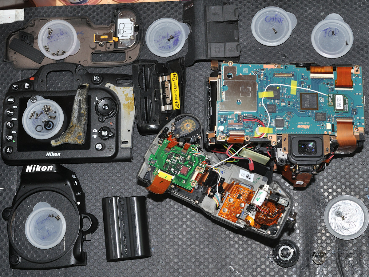

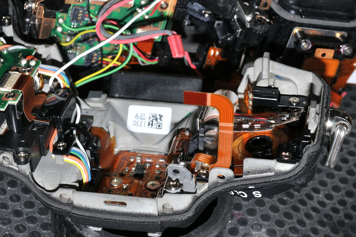

Da ich gestern mal wieder eine D7200 zerlegen musste (um das Programmwählrad zu ersetzen), habe ich hier mal zwei Bilder eingestellt, die verdeutlichen, worauf man dabei achten muss:
Die beiden Kabel rot + schwarz, auf die der Pfeil weist, führen zum Blitzelko und haben 295 Volt Ladespannung. Also muss man da den Entladewiderstand anschließen, bevor man weiter zerlegt.
