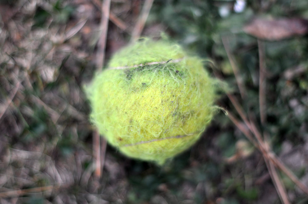

mit D300 x1.5 schaut das dann so aus:
weich und offen wohl nur 2-4mm Tiefenschärfe
