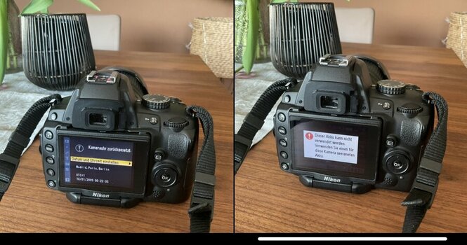

Darf ich mich auch mit einem ähnlichen Fall dazwischen schieben. Meine D5000 lag für viele Monate im Schrank. Nach dem Aufladen des Original Akkus lies sich die Kamera einschalten, aber ein Dialogfeld im Vordergrund meinte, der Akku werde nicht erkannt. Im Hintergrund ist das Batteriesymbol zu sehen, welches alle Balken anzeigt. Aus dem Dialog komme ich nicht raus. macht es Sinn, einen neuen Akku zu kauf… oder Kamera in Pension zu schicken?

Ich wollte wissen, wie viele Monate lang die D5000 im Schrank lag, und ob der Akku dabei in der Kamera war oder daneben lag.
Wenn der Akku nämlich tiefentladen war (in der Kamera etwa nach einem Jahr, separat etwa nach zwei Jahren), kann man ihn nicht mehr richtig verwenden, selbst wenn er sich noch aufladen ließ.

Ja, war vermutlich ein Jahr in der Kamera. Aber wie gesagt, komisch dass die Kamera doch eine Fehlermeldung ausgeben kann mit einem defekten Akku. Im Hintergrund sind drei Balken des Ladezustands zu sehen.
Egal, danke für Deine Auskunft.
