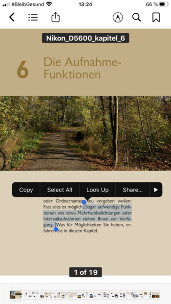

Wenn Du Bedienungsanleitung meinst, dann ja. Ist ziemlich viel und eine gute Grundeinstellungsübersicht habe ich von der Nikon Seite/Poster. Zusätzlich habe ich noch ein weiteres Handbuch gelesen und da steht es, es gibt sowas! Siehe Foto.
Das ist wohl falsch, oder zumindest irreführend.
Manchmal wird der Begriff "Mehrfachbelichtung" benutzt, um zu sagen, dass mit einem Drücken des Auslösers mehrere Aufnahmen gemacht werden (Auslöse-Betriebsart CL oder CH).
Bei der D5600 ist das, was du (und die meisten anderen) unter "Mehrfachbelichtung" verstehst, nur möglich, indem du zwei Aufnahmen machst und diese dann mit der kamerainternen Bildbearbeitungsfunktion "Bildmontage" zu einer kombinierst. Siehe dazu im Referenzhandbuch ab Seite 291.
