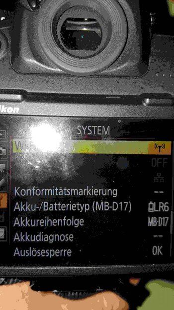

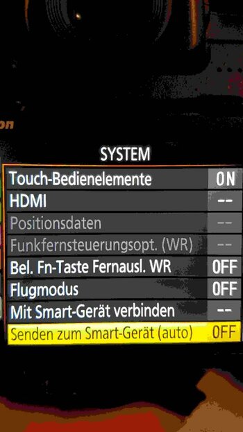

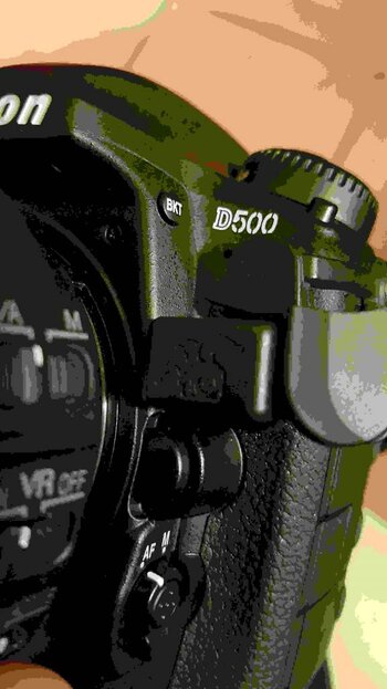

So, ich habe meinen unleashed in die D500 gesteckt, diese eingeschaltet und meinen Geotacker von Winter eingeschaltet. Nach einigen Sekunden ein Bild gemacht und die Geodaten sind im Bild mit abgespeichert.
WLAN u d Bluetooth an D500 sind aus, ob ich irgendwann mal noch andere Einstellungen an der D500 bzgl. GPS Koordinaten gemacht habe, weiß ich nicht mehr. Im oberen Display wird entgegen meiner D800 kein "GPS" angezeigt
Hast Du denn Deinen Holux mit dem unleashed richtig verbunden?
