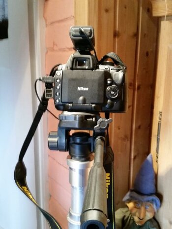

Dazu hab ich mir endlich einen Passgenauen Alukopf mit 3/8" Innengewinde drehen lassen,(Bild mit Händikamera gemacht, Autofocus unscharf...) hab ein altes Filmstativ demontiert und die Kameraaufnahme oben aufgeschraubt. Die gewünschte Neigung muss ich zZ. vor dem Ausziehen einstellen, dass aber ändert sich noch, will mir noch eine elektr. Neigevorrichtung mit einem Modellbauservo machen.

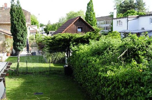

aus 6m Höhe

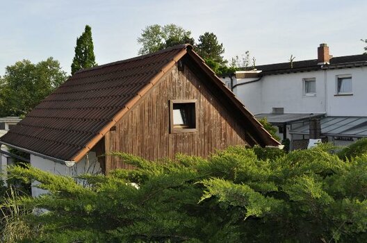

gezoomt,vom Gartenstuhl aus
