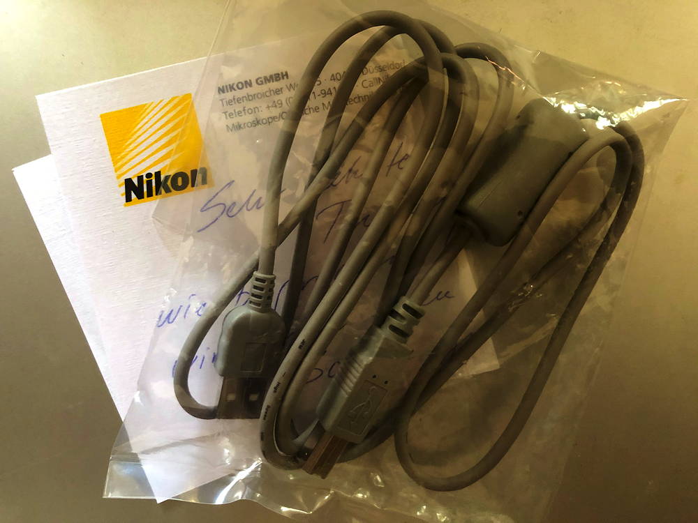

Es lag / liegt wohl an dem in Auflösung befindlichen USB-Kabel.
Heute bekam ich dankenswerterweise ein neues vom NPS:
Herzlichen Dank nach Düsseldorf, liebes NPS-Team! (y)

Aber warum muss es ein USB-Kabel von Nikon sein? Mein CoolScan läuft seit Jahren mit irgendeinem USB2-Kabel ohne zu meckern.
jazzmasterphoto
jazzmasterphoto kommentierte
Just deshalb wollte ich ja die Tech Specs haben,
stattdessen gab's das neue Kabel … :)

Hhmmm, ich hoffe, für solch ein simples USB-Kabel mit USB-A auf der einen und USB-B auf der anderen Seite hat Dir der NSP keine Apothekenpreise abgeknöpft. Jedes billige USB-2.0-Druckerkabel hätte genügt. Hab' den Thread leider jetzt erst gesehen.
Mein Coolscan V ED muckt auch ab und zu, zwar nicht mit Farbfehlern, aber manchmal will er gar nicht. An der Software bzw. Softwareinstallation (hier: VueScan unter Windows 10 Pro x64, stets in der aktuellen Version mit allen aktuellen Patches) liegt es dann nicht, weil der Fehler dann ganz genauso an einem anderen Rechner besteht.
Was aber stets hilft, es hat einige Zeit gedauert, bis ich darauf kam, ist, den Scanner mal richtig stromlos zu machen. "Richtig stromlos" geht so: Scanner ganz normal ausschalten (per Druckschalter an der Gehäusefront), Stromkabel ziehen, einschalten. Das Einschalten funktioniert dann mangels Strom natürlich nicht, doch bei der Aktion werden der Generator und die Kondensatoren mal richtig entladen. Danach geht's wieder :).

jazzmasterphoto
Guter Hinweis, Christoph! (y)
Aus- und Wieder-Einschalten von von Software und Scanner hilft eh.
Aber bei mir ist es klar das Kabel – einmal berührt, Game over …
Weitere Infos folgen, sobald ich das neue Kabel gecheckt habe,
