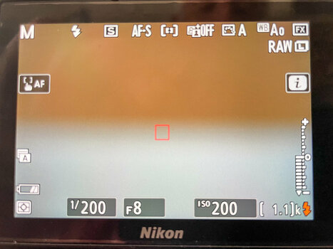

Hallo liebe Comunity!
ich habe gerade ein kleines Problem mit meiner Z6 (falls das überhaupt ein Problem ist):
Was bedeutet das wenn in der Sucheranzeige das Blitzsymbol rot ist? Wenn ich meinen Aufsteckblitz verwende wird das immer angezeigt.
Die Belichtung wird meiner Meinung nach richtig ausgeführt.
Bitte verzeiht mir wenn das schon behandelt wurde. Ich finde es auf jedenfall nicht.
lg, Thomas
Ich habe zwar keine Z aber das dürfte egel sein.
Der rote Blitz sagt der Blitzkondensator ist aufgeladen, der Blitz ist einsatzbereit. Du kannst draufdrücken.

Moin Thomas
bei meiner Z6 II und meiner Z5 ist bei eingeschaltetem Blitz / Godox V 860 III
das Blitzsymbol rot
Es gibt auf dem Monitor zwei Blitzsymbole: Oben links (das Weisse) zeigt den eingestellten Blitzmodus bei aufgestecktem und eingeschaltetem Blitzgerät; unten rechts (das Rote) zeigt die Blitzbereitschaft (Kondensator geladen).

nikcook kommentierte
Mit dem SB 800 funktioniert das nicht an der Z6 (kein rotes Blitzsymbol unten rechts). Entweder ist der SB 800 nicht mehr zu 100% kompatibel zur Z6 oder es gab diese Funktion noch nicht beim SB 800 (meine Annahme). Wenn der SB 700 auf der Z6 "on" ist, erscheint, wie bereits beschrieben, oben das weiße und unten das rote Blitzsymbol (unabhängig ob Sucher oder Monitor!), dito SB 400 und SB 5000! Nach einer Aufnahme verschwindet das rote Blitzsymbol kurz und erscheint dann erneut, wenn das Blitzgerät wieder bereit (voll geladen) ist.
Sorry, ich muss mich bezüglich SB 800 und rotem Blitzsymbol rechts unten korrigieren. Habe gerade frisch geladene Akkus in den SB 800 rein und nun zeigt auch der SB 800 den "roten Blitz" rechts unten bei der Z6 an. Da hatten wohl die Akkus nicht mehr genug Spannung. SB400, SB700 und SB5000 waren da nicht so kritisch.
