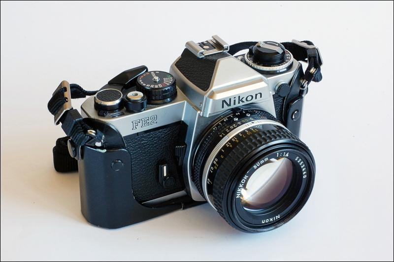

Wie wärs denn mit einer schönen FM oder FE und einem 50er dran? Muss ja kein 1.4er sein, ein 1,8 ist auch nicht schlechter. Foto ist die FM2, aber es wäre das gleiche Gehäuse. Mit so einer Kombi macht die S/W Fotografie erst richtig Spaß.
"Pure Fotografie" sozusagen! ;)
Für das Budget würde ich eine F-301 mit 2.5/35 Serie-E in Betracht ziehen, doch Vorsicht! Einmal mit analogen Nikons angefangen gibt es kein zurück, anfänglich dachte ich eine FE2 reicht mir, aber nun sind es 5 Kameras und es werden nicht weniger... :D
